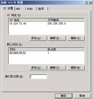

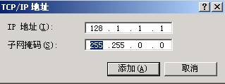

一增加双机互连IP
前置机数采机的ip一般为:128.1.1.2,掩码为:255.255.0.0;ME工控机的ip为:128.1.1.XXX(XXX为1-255任意一数),掩码为:255.255.0.0,一般ME工控机的ip被设置为:128.1.1.1。

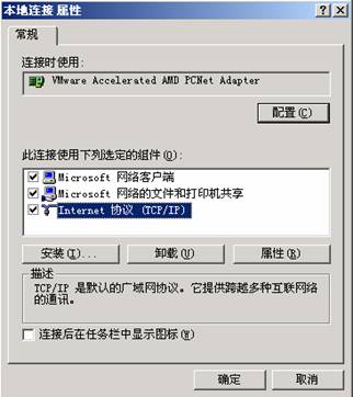

添加ip的方法:
选择开始->设置-〉控制面板-〉网络和拨号连接,右键选择本地连接的“属性”。在所弹出的属性对话框内选择“Internet协议(TCP/IP)”,并选择“属性”
在弹出的属性对话框内选择“高级”。在高级TCP/IP设置对话框内的IP地址项,
选择“添加”按钮,并添加IP地址和子网掩码。
然后一路“确定”,这样双机互连的ip地址即被添加完成。

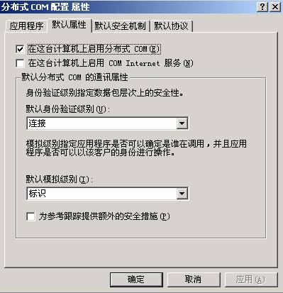

二、配置DECOM
选择开始-〉运行,输入“dcomcnfg”,并选择“确定”。这时会弹出“分布式COM配置属性”对话框。选择“默认属性”标签页,将“在这台计算机上启用分布式COM”选择上。

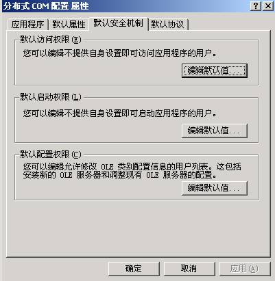

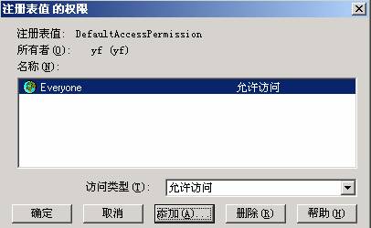

选择“默认安全机制”标签页。
在“访问权限”栏中选择“编辑默认值”,并在其后弹出的对话框内添加用户:Everyone,“访问类型”为:“允许访问”。
在“默认启动权限”栏中选择“编辑默认值”,在弹出的对话框内添加用户:Everyone,访问类型:“允许调用”。

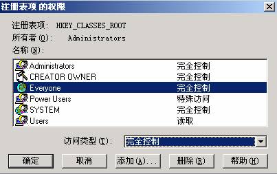

在“默认配置权限”栏中,选择“编辑默认值”按钮。在弹出的对话框中选择“Everyone”用户,并将其“访问类型”设置为“完全控制”。
至此,DECOM配置即告完成。

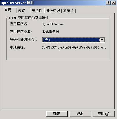

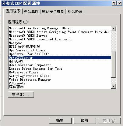

三、配置OptoOPCServer
在“分布式COM配置属性”对话框内选择“应用程序”标签,选择其下的OptoOPCServer项,并选择“属性”按钮。
这时会弹出“OptoOPCServer属性”对话框。在该对话框的“常规”标签页内选择“身份验证级别”为:无。
在“位置”标签页中保持默认选项。

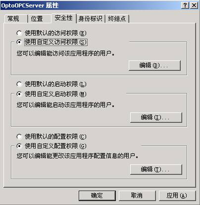

在“安全性”标签页中,设置权限都为“自定义”。并编辑属性,方法与DECOM的相同。

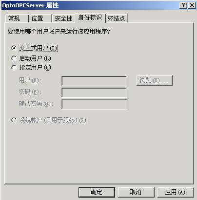

在“身份标识”标签页中,选择“交互式”用户。
至此,OptoOPCServer的配置即告完成。

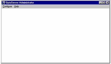

四、配置Opto软件

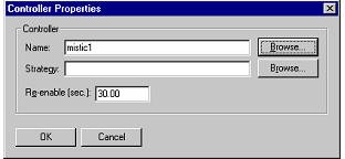

1、增加控制器
选择开始-〉程序-〉Opto 22-〉FactoryFloor4.0-〉OptoServer-〉OptoServer Administrator。此时会弹出窗口“OptoServerAdministrator”。
选择Configure-〉Controllers,会弹出控制器配置对话框。
选择Name后的Browse按钮,会弹出控制器选择对话框。
在该对话框内选择要添加的控制器,后选择“Add”按钮即可增加该控制器。
选择“确定”,增加完成。

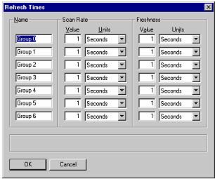

2、增加刷新周期
在窗口“OptoServerAdministrator”中选择Configure-〉Refresh Times.这时会弹出对话框
在“Scan Rate”下的“Value”内,分别填入扫描率:Group0 – 6,Group1 –7,Group2 –8,Group3 – 9,Group4 – 10,Group5 –11,Group6 –13。然后选择“OK”。
至此,Opto软件的设置即告完成。
