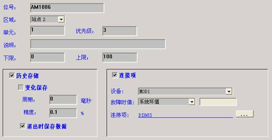

一般的应用中只会涉及到有限的几种设备类型和几种点类型。对于每种设备或点类型我们要在画面中建立相应的窗口,该窗口用于对I/O设备或点进行维护。下面是一简单的点定义窗口:
运行时点组态画面示例
