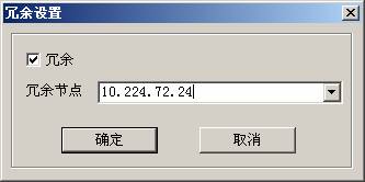

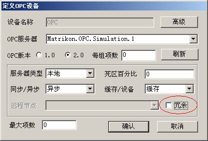

当进行OPC驱动设置时,在进入OPC设备定义对话框后单击“冗余”选项,会弹出冗余设置对话框,如下所示:
在“冗余节点”框中输入另一个OPC服务器所在节点(计算机)的计算机名称或IP地址,“确定”后即可。

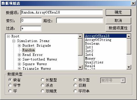

当使用OPC驱动进行数据项连接时,点击“增加连接项”按钮时会出现如下所示对话框:
在“数据项”中输入数组的名称,然后在“索引”中输入当前连接在数组中的序号(序号是从零开始的),则可以对数组进行拆分与数据库中的点参数相关联。
