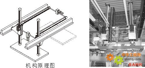

搬运机器人一
在金属浇注领域,搬运机器人有着广泛的应用和需求。下面就是我们依据客户要求开发的一台在铝锭浇注生产线上工作的直角坐标机器人,其特点是负载范围大,小到几公斤,大到几吨;运行速度快,且速度可调整;动作灵活,可以完成复杂的码垛任务;可靠性高,维护简单。

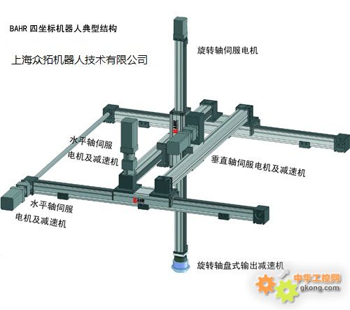

典型四坐标机器人二

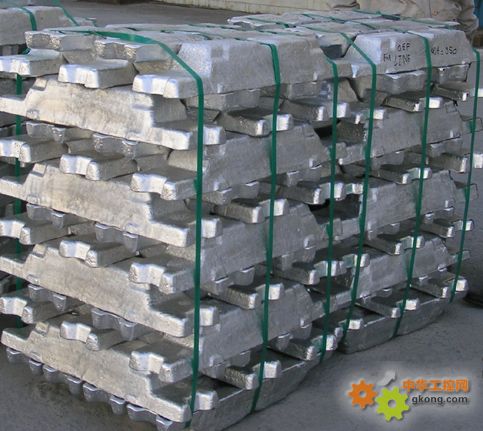

一、任务要求:按层码垛:
  运动空间为三维,四自由度运动。
  行程:X方向2200mm, Y方向1500mm, Z方向1200mm, 水平旋转:+-900
  能够和生产线融为一体,有良好的通讯功能。
  最大负载重量为150Kg,额定负载125Kg。层与层间成90度角交叉排放。
  每垛共九层,垛高1000mm。
  最快码垛速度为1000mm/s,平均速度为500mm/s。
  码垛精度:1mm
  码垛机器人的铝锭图三

2、机器人定位系统
机器人定位系统是整台设备的核心,为德国bahr公司产品,因运动速度快,而重复精度并不高, X,Y,Z三坐标均选择为同步齿形带传动,单坐标重复定位精度为0.1mm,最快直线运动速度:1000mm/s。其中X坐标轴为两根长度为3000mm,跨度为2200mm的定位系统ELZ100,由同步传输器保证两根定位系统运动的同步,由一台3000W伺服电机驱动。出于驱动扭矩及惯量的匹配,需要配一台行星减速机。
Y轴选用ELZ100和ELR100双定位系统,之所以选者如此大截面的定位单元,主要是因为Y轴为双端支撑,中间悬空结构,如果选择的截面不够,将不能保证机器人运动的平稳性,机器人在高速运动时将发生振颤。ELZ100为主驱动结构,ELR100位辅助结构。两根定位单元并排使用,将Z轴夹在中间,能够很好的平衡负载,这种安装方式具有非常好的稳定性。两根定位系统由一台2500W伺服电机驱动,出于驱动扭矩及惯量的匹配,需要配一台行星减速机。
Z轴选用ELSD100双滑快全包围定位系统,牢固稳定。该产品是专为同时完成物体提升和旋转两个运动而设计的。该产品一般滑块固定而定位体作伸缩式运动,驱动定位体的伺服电机驱动和滑块安装在一起。该伺服电机因需要将物体快速提升,需要克服很大的重力和加速力,需要较大的功率才可以。
实际应用中我们选择了一台4000W带抱闸的伺服电机,匹配了一台一台行星减速机。
旋转轴与Z轴是集成在一起的,通过在Z轴定位体中心添加一根贯穿的长轴实现的。长轴的最上端作为驱动端,与伺服电机安装在一起。长轴的最下端作为负载端,用于安装物体。因物体较重,转动惯量较大,不能直接安装在驱动轴,必须加一台盘式减速机才能匹配。伺服电机的动力先由长轴传输到减速机再传输到负载,就实现了旋转负载的功能。
码垛机器人结构图四
3、伺服驱动系统
该码垛机器人的选用具有Profibus 功能的伺服电机。每个运动轴配有一台伺服电机及一台减速机,四个运动轴,共四套伺服电机和四台减速机,其中垂直运动轴为带抱闸伺服电机。
