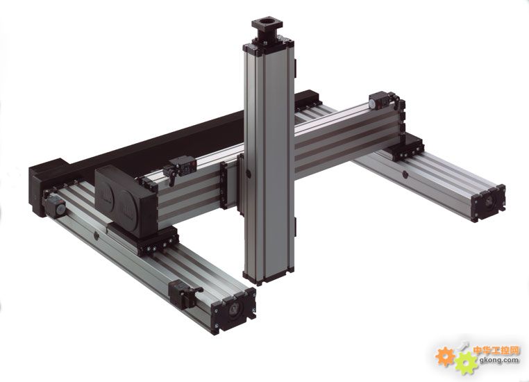

典型直角坐标机器人图一

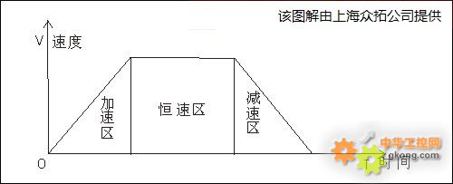

3、运动性能计算:有关该性能的参数有:
平均速度:V=S/t
速度曲线四
最大速度:Vmax=at
加速度/减速度:a=F/m
其中:S为运动行程
t为定位运动时间
F加速时的驱动力
M运动物体质量和

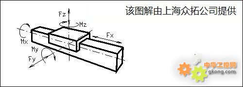

4、力学特性分析
一个机器人是由许多定位单元组成的,每根定位系统都要分析。需要分析的项目如下:
水平推力Fx
力学分析图五
正压力Fz
侧压力Fy
Mx、My、Mz

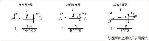

5、机械强度校核:
每个定位单元,每个梁都要进行校核,尤其双端支撑梁和悬臂梁。
1) 挠度变形计算
挠度变形图六
F:负载(N);
L:定位单元长度(mm);
E:材料弹性模量;
I:材料截面惯性矩(mm4);
f:挠度形变(mm)
注意:在计算挠度形变时,梁的自重产生的变形不能忽视,梁的自重按均布载荷计算。
以上公式计算的是静态形变,实际应用中,因为机器人一直处于运动状态,必须计算加速力产生的形变,形变直接影响机器人的运行精度。

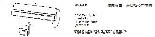

2)扭转形变计算:
当一根梁的一端固定,另一端施加一个绕轴扭矩后,将产生扭曲变形。实际应用中产生该形变的原因一般是负载偏心或有绕轴加速旋转的物体存在。
扭转力矩分析图七、八

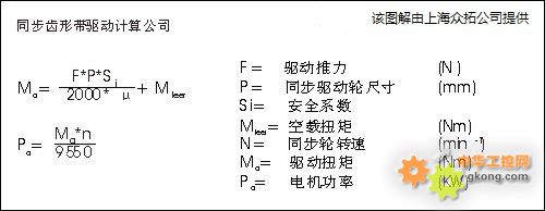

6、驱动元件选择
常用的驱动系统有:交流/支流伺服电机驱动系统、步进电机驱动系统、直线伺服电机/直线步进电机驱动系统。
每一个驱动系统都由电机和驱动器两部分组成。驱动器的作用是将弱电信号放大,将其加载在驱动电机的强电上,驱动电机。电机则是将电信号转化成精确的速度及角位移。
需要计算的项目如下:
电机功率:
电机扭矩:
电机转速:
减速机减速比
电机惯量/负载惯量的匹配关系
