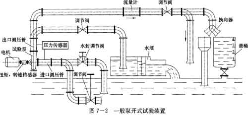

开式化工泵试验台的优点是结构简单,使用方便,散热条件和稳定性好。缺点是调节离心泵进口阀的开度进行汽蚀试验时,会造成化工离心泵进口流动不稳定,影响汽蚀性能的测定精度。开式实验台水池的容量在可能的条件下做大些,对散热和稳定液流均有好处。可大致按下述确定:容量等于泵抽送5~7分钟液体的体积再加20%~30%的余量,深度为2~5 m,长度为最大管路直径的50~60倍。
  下面介绍几个开式试验装置:
  (1)一般开式试验装置 (图7-2)

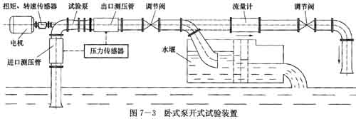

(2)卧式泵开式试验装置(图7-3)
     大型多级离心泵试验台,如图7-4所示,水池总容积6 716 m3,水池水深6~11 m;可试验最大流量66400m3/h,最大扬程1200 m,最大口径2 600 mm最大功率45000 kW,电压10 kV/380 V。该实验台有三个试验平台,三个深度6 m、9m、11m深的干坑试验台位和一个混坑试验台位。

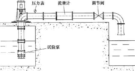

(4)立式泵开式试验装置(图7-5)
图7-5立式泵开式试验装置
