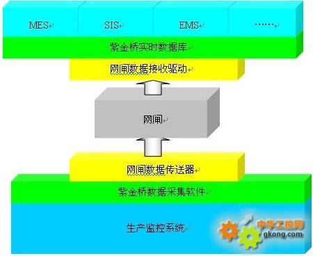

通过对于MES、SIS、EMS等应用系统的分析,在这些应用中在信息的传输方向上,由控制系统传送到这些系统中数据要求数据准确度比较高,实效性比较强,数据量非常大;而反方向的数据多为计划性调度数据或生产工艺条件改变型数据,实效性比较弱,数据量也比较小。因此根据这一数据传送特点,我们在生产控制系统与管理系统建立一种特殊的数据通道。在这个通道上控制系统中的数据可以按着我们的需求传送给管理系统,而管理系统中的数据不可以或只在严格受限的条件下传送给控制系统。
要想实现这一点,首先我们要从物理上(设备)确保这一目标的实现。这种物理上的改变首先要保证我们前期的设备(如:已经建立的以太网)投入得以有效利用,后期拓展费用不会太高。当前实现这目标常用的设备就是网闸。网闸通常由内外两个处理单元和隔离与交换单元组成,信息在网闸两端传送是由两个处理单元独立完成的。在信息产生端,只有满足此端接收策略的信息,才能被放置到隔离与交换单元中;在网闸的另一端,放置在隔离与交换单元中信息也只有满足本端的传送策略条件下,信息才能被传送真正的目标系统中。这种机制确保了即使网闸的对外端口受到攻击,被恶意控制了,只要传送的信息不满足内部转发策略,也不能传送目标系统中。
在使用网闸这一物理设备后,信息传送物理特性得了有效保证,但又产生了一个新的问题,那就是系统间应用信息会话问题。因为在原有体系结构中,控制系统与MES、SIS、EMS等管理系统之间的会话机制通常是双向的,不受约束的,因此在使用网闸同时也要求系统之间在软件层能够提供对网闸的支持。紫金桥实时数据库网闸数据传器和网闸数据接收驱动正是为解决这一问题开发的。
数据传送器和网闸数据接收驱动
紫金桥实时数据库通常作为MES、SIS、EMS系统与生产控制系统之间的数据交换和处理平台。在使用网闸时,在网闸的对内端(被保护端)首先要增加一台紫金桥前置机,在前置数据采机上除了安装紫金桥数据采集软件外,还要安装紫金桥网闸数据传送器。紫金桥数据采集软件首先由控制系统上获取数据,再通过网闸数据传送器经网闸(按着网闸策略要求)传送给外部(应用端)紫金桥实时数据库服务器。在实时数据库服务器上通过专用的网闸数据接收驱动接收信息包,提取数据信息,并将数据存储或更新到紫金桥实数据库中。基于紫金桥实时数据库构建成的MES、SIS和EMS等系统,在使用网闸时系统架构图如下所示:
