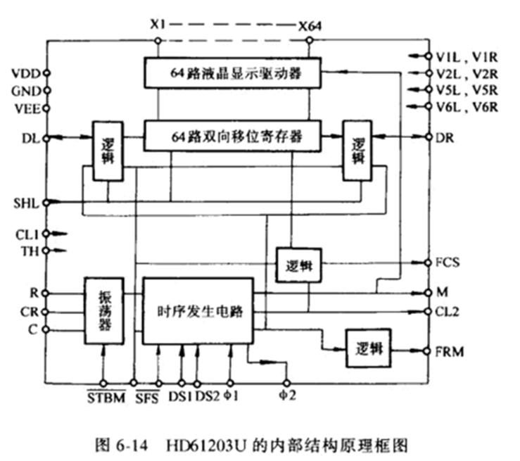

HD61203U的内部结构原理框图如图6-14所示。从图6-14可见它的内部集成有一个64路液晶显示驱动器、一个64路双向移位寄存器、一个时序发生电路、一个振荡器、4个逻辑电路共8个单元电路。HD61203U内部的振荡器是RC振荡器,它通过R和C两端外接振荡器电阻(R1)和振荡器电容( C1)就可以自行工作,CR端(37脚)也可以直接外接一个时钟信号。振荡器的工作将使时序发生电路产生显示时序信号和与其相配的列驱动器的时钟信号。
HD61203U的内部结构原理框图
HD61203U驱动器内部没有锁存器,移位寄存器直接控制驱动电平。数据移位寄存器是双向传愉的,传输方向由SHL设置。移位脉冲由CL2同步提供,移位脉冲的相位选择由FCS端设置。当FCS=VDD时,CL2的上升沿有效,FCS接地时,CL2的下降沿有效。HD61203U集成电路是低阻抗点阵图形液晶显示行驱动器,64路XI - X64驱动端可以直接驱动较大面积的液晶显示器件的行控制端。驱动输出与交流驱动波形M及移位寄存器数据之间的关系如表所示。
