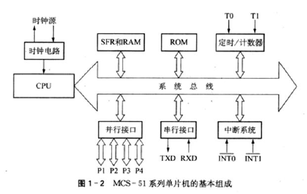

AT89S52是美国AMTEL公司生产的一种低功耗、宽电压、高性能8位CMOS微控制器,具有8k在系统可编程Flash存储器。使用Atmel公司高密度非易失性存储器技术制造,与工业80C51产品指令和引脚完全兼容。片上Flash允许程序存储器在系统可编程,亦适于常规编程器,在单芯片上,拥有灵巧的8位CPU和在系统可编程Flash,能为众多嵌人式控制应用系统提供灵活、有效的解决方案。MCS - 51系列单片机的基本组成如图1-2所示。
MCS - 51系列单片机的基本组成

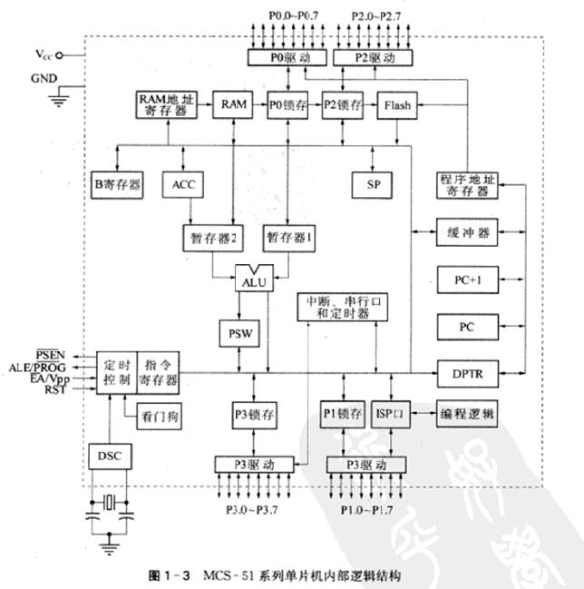

    以上各个部分通过片内8位数据总线(DBUS)相连接其内部逻辑结构如图1-3所示
MCS - 51系列单片机内部逻辑结构
