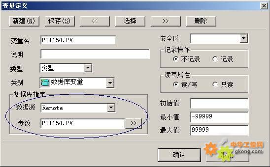

数据访问是分布式数据库的基本应用。我们知道,在DRAW中对数据库的访问通过变量对数据库进行访问,该类变量就是数据库变量。

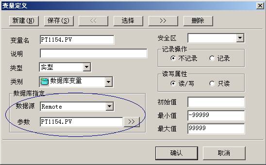

假设组态一个远程数据源Remote,要访问该数据源中变量如一个压力信号的测量值:PT1154.PV,则定义一个变量,在导航树上选择“画面/变量/数据库变量”,新建一个数据库变量PT1154.PV,如下:
注意:数据库指定部分,数据源指定为要访问的数据源Remote,参数指定为其在Remote数据库中的点参数名称PT1154.PV。
提示:如果有两个数据库的变量同名,如上例中在本地数据库中已经存在一个变量PT1154.PV,而且需要同时访问这两个变量,则在定义变量时,把其中的任何一个定义为其它名称,如把Remote的PT1154.PV定义为RPT1154.PV即可。
此时,就可以在DRAW中引用该变量了。可以对其进行显示,赋值,进行运算等一切操作。如我们在DRAW中画一个文本对象,组态其模拟输入/输出动作都为PT1154.PV,则运行后,在该画面上可以看到其显示的数值与远程数据库的一致。而且,在VIEW上修改数据可以同时在服务器的数据库上同步显示其修改后的值。

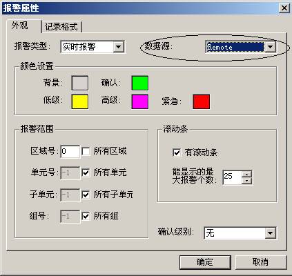

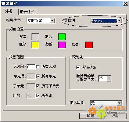

在紫金桥中,某些图形对象可以直接通过数据源访问远程数据,如报警、总貌、趋势等图形单元,可以直接指定数据源以访问远程数据源。下面以实时报警为例,示例如何使用远程数据源。
创建一个报警基本图元如下,进入到对象动画:

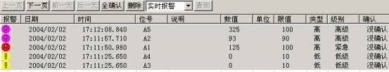

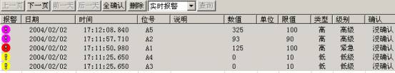

注意数据源中选择的远程数据源Remote,报警范围中选择的是区域0。这样该报警显示的将是远程数据源Remote的区域0的报警。运行结果如下:
它显示的是Remote的实时报警。

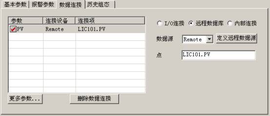

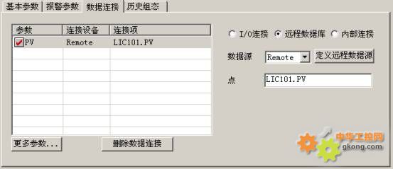

数据库之间的通讯也通过数据源进行,它们通过数据连接进行数据通讯。我们知道,当组态数据库的数据连接时,数据库会主动向被连接的服务请求数据如IO驱动,远程数据库等。
选择组态环境中导航树的“数据库/点组态”,进入到数据库组态,在一个点的数据连接属性页中进行数据连接,选择远程数据连接,如下:
数据源就是要连接的远程的数据服务器,点是远程数据库的点参数。这样连接完成之后,当前选中的点参数(如LIC110.PV)就与远程数据库的指定点参数相对应了。这时在本地数据库中就可以使用该点参数(LIC110.PV)进行控制、运算,它等同于远程数据库的LIC101.PV。
