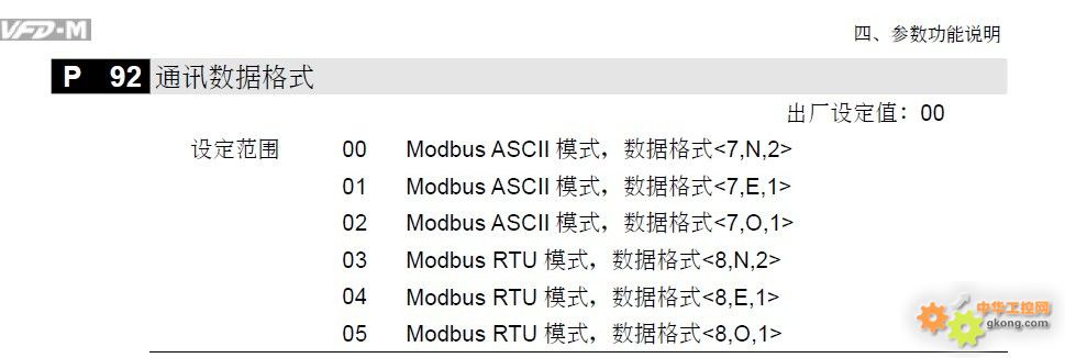

用海为PLC的通讯(MOBDUS RTU协议),控制台达VFD-M变频器的正反转,和频率设定。

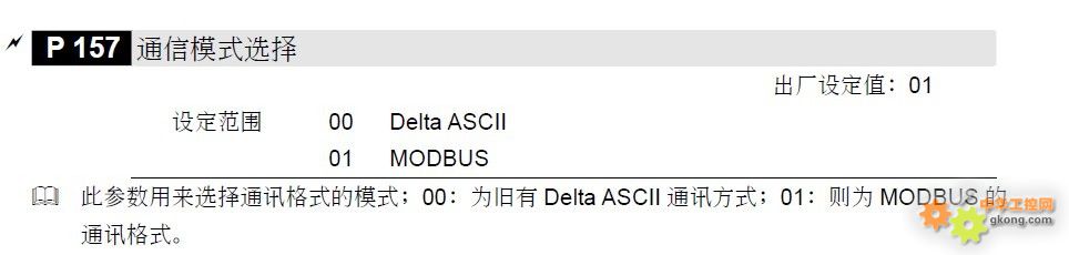

一、台达VFD-M变频器的通信协议:

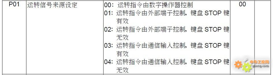

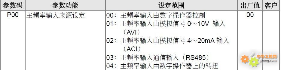

根据台达变频器的说明书得知台达变频器支持 MOBDUS RTU通讯协议,此例选用MOBDUS RTU通讯协议与海为PLC通讯,下面是台达变频器的参数设定。
P00 出厂值00设定为03
P01 出厂值 00设定为03
P157 出厂值01

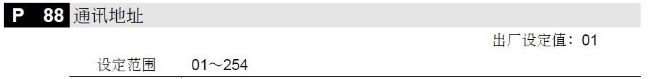

P92 出厂值00 设定为03
P88 出厂值01

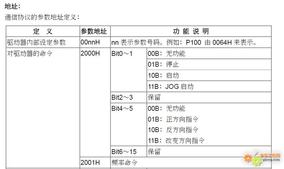

    例如,2000H=0000000000000001(十进制是 1)控制停止, 2000H=0000000000010010(十进制是18)控制正转启动,2000H=0000000000100010(十进制是34)控制反转启动,2001H=100当前变频器的频率为 100。

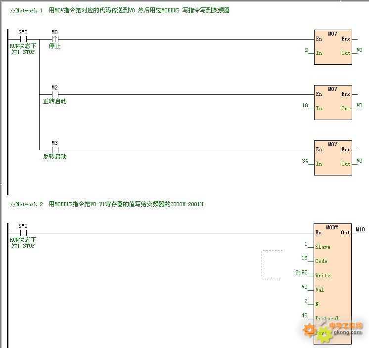

二、海为PLC的程序的编写:
用海为PLC的MOV指令把1停止功能代码,18正传功能代码,34反转功能代码,分别写给V0,还有频率V1的值,通过MOBDUS 写给变频器2000H、200H,如下图:

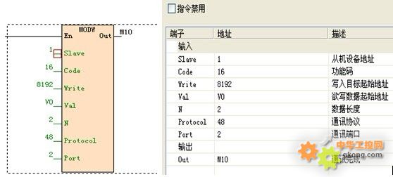

海为MOBDUS写指令的参数设定,如下:
Slave : 从机设备地址  (也就是变频器地址,此例设定成1)
Code :  功能码    (此例用到200H和2001H两个连续的寄存器所以选择写多个寄存器16)
Write : 写入目标起始地址(写到变频器里面的起始地址 此例是2000H,十进制是8192)
Val  : 欲写数据起始地址(PLC准备要写给变频器的起始地址,此例是V0)
N  :  数据长度(海为PLC MOBDUS 写指令,是以字为单位,此例2000H~2001H两个)
Procotol  : 通讯协议(此例选择19200,N,8,2,RTU)
Port   : 通讯口选择 (海为PLC的通讯口1是232  2是485  此例用485通讯,选择2 )
OUT  :  输出指示(通讯成功OUT就会输出 此例为M10)
设定完成后,如下图:
十进制显示
十六进制显示

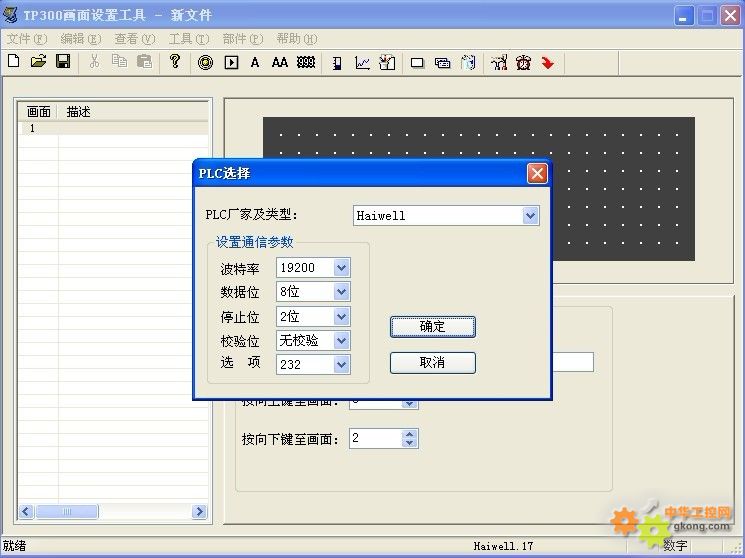

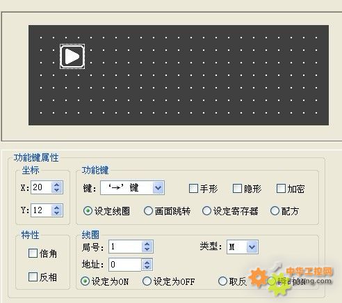

三、海为文本PT300的画面制作:

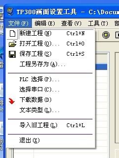

新建一个工程:
在工具栏点击文件,新建工程  如下图:

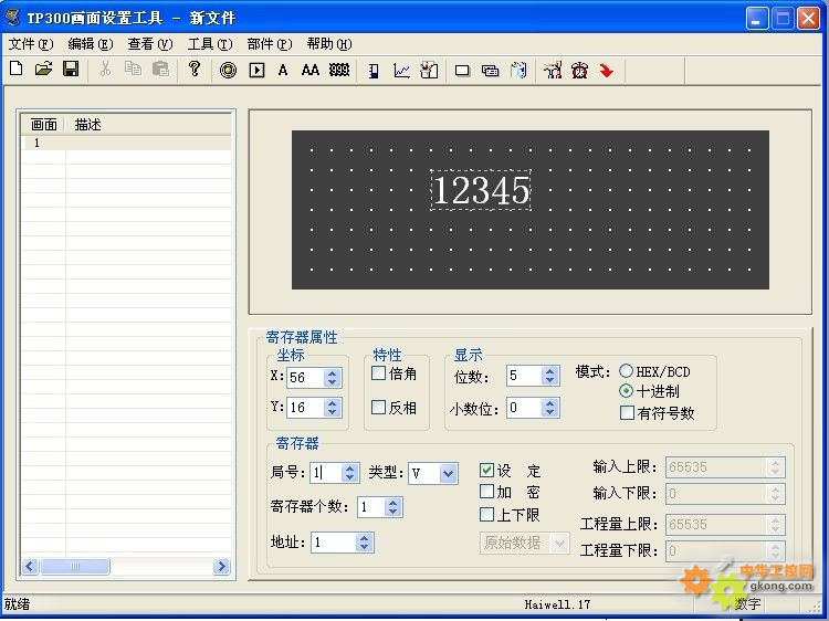

选择功能开关,局号是PLC地址,类型选择M 中间继电器 地址写0 就是M0启动,如下图:

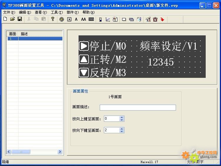

添加寄存器,V用来设定频率,选择寄存器 局号选择1 类型选择V 地址写1 设定要打勾这样才按文本的SET才可以对寄存器进行设定, 如下图:
下面是整个制作完成的画面:
