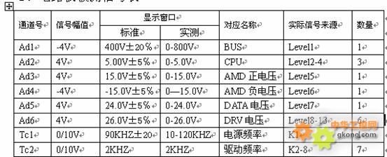

1、电路板被测信号表
2、解决方案

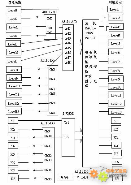

首先考虑测试系统的一是价格要低,二是可用性要强。将电路板的信号源做了一些处理,信号输出范围变成标准信号输出。被测电路板的信号输出情况,电压信号有13路其中3路5V电压6路26V电压相同,频率信号有8路其中7路的频率相同。采集部分采用一块8通道12位30KS/S ISA多功能卡A8111和一块2通道的I-7080D计数模块来完成信号采集功能。充分利用A8111上的16路数字输出继电器的开关功能,让Ad2、Ad6、Tc2三个通道通过输出继电器的开关轮流接通Level2-4、Level8-13、K2-8。
测试原理图如下:

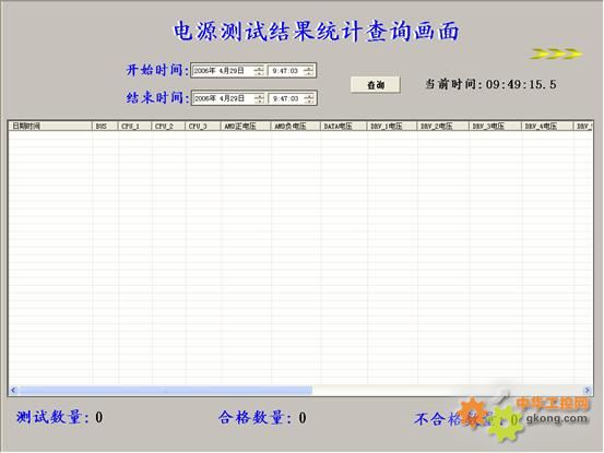

②表格统计分析
当系统完成一块电路板的测试后,将被测电路板的所有数据保存起来,方便以后查询统计。我们可以根据时间来查询,在画面中输入开始时间和结束时间(年、月、日、时、分),系统会将这段时间测试情况显示出来,测试总数、合格数量、不合格数量,每块已测电路板的所有参数数据全部统计出来。如下图:

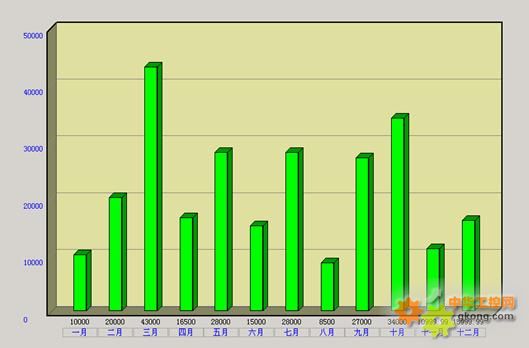

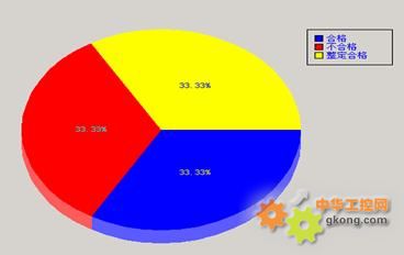

统计分析情况不光可用表格的形式按年、月、日等时间查询显示,
也可以用饼图或直方图更形象的绘制出统计情况。如下图:
饼图显示某段时间的测试情况
直方图显示一年生产情况
