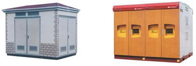

0 概述 随着我国城市现代化建设的飞速发展,城市配电系统的不断改造更新,一种新型的智能箱式变电站应运而生,如图1所示,这种新型的箱式变电站将高压受电、变压器降压、低压配电等功能有机地组合在一起,由于其具有集成化程度高、工厂预安装、节能、节地、安全、美观等特点,因此在城网建设与改造中得到广泛应用。
图1 智能箱式变电站

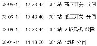

运行故障报警主要为箱变内部高压开关状态实时监控和变位报警;报警内容如图4所示,包括:故障报警产生日期时间,站号,回路名称,报警内容等信息;报警范围为高低压主断路器实时监测,故障报警,变位报警;馈线断路器状态实时监测及开关变位报警;各馈线回路的漏电报警;箱变内部温度异常报警;风机故障报警;及运行电压的缺相和不平衡报警等报警信息组成。该报警信息主要通过智能元器件对箱变数据进行实时采集、运算、通讯上传至由智能通讯服务器,再由通讯服务器进行运算、分析判断;最后利用GPRS modem把有效的报警信息通过GSM网络发送至指定用户手机;使用户及时响应故障报警,缩短故障恢复时间。同时考虑到GSM网络繁忙和用户手机是否在线等因素,支持报警信息多用户,多次间隔发送。保证信息及时传输至用户,增强系统运行的安全指数。
图4 短信报警信息

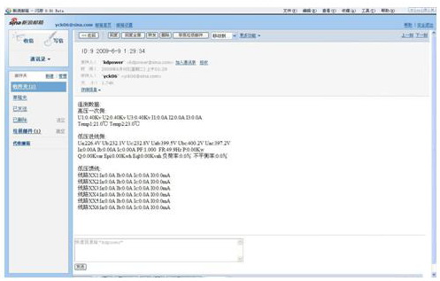

实时数据监测,主要完成对箱变内部的实时数据进行监测。邮件内容如图5,包括:子站ID号码,邮件发送日期时间,高低侧遥测:三相电压,三相电流,环境温度,变压器温度;低压进线侧遥测:三相相电压,三相线电压,三相电流,有功功率,无功功率,功率因数,频率,吸收有功电度,无功电度,负荷率,不平衡率;以及馈线回路的三相电流,漏电流等信息。通讯服务器负责数据采集、处理和邮件数据发送;由于邮件发送是采用定时发送机制,为了保证报警数据的实时性,因此对实时数据的采集也是定时完成的,即在需要发送邮件之前由通讯服务器负责数据的采集,处理,存储;然后编辑邮件进行定时邮件发送,最终完成实时数据的远程发送。
图5 Email遥测信息内容
