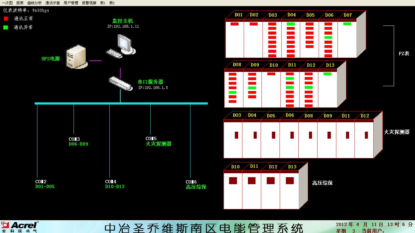

组网结构图拓扑图
3.3
仪表,通讯线缆,交换机及串口服务器选型
        对圣乔维斯管理方提出的需求和我们确定的组网方案,站控管理层设备层采购华北工控的工业主机,三星19寸显示器,SANTAK的UPS;网络通讯层使用MOXA的NPORT5630-8串口服务器;现场设备层采上海安科瑞公司PZ96-E4系列网络电力仪表、小武松漏电监测仪、南瑞综保,总线铺设屏蔽双绞线,以满足系统组网的要求。

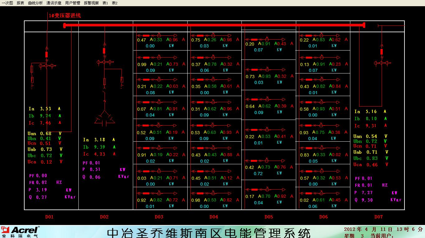

一次图显示
        Acrel – 3000软件通过中间采集设备采集现场电力监控仪表数据,并在系统一次图显示出来。如下图所示,各个回路三相电流、三相电压、有功功率、无功功率、功率因数、有功电能等电参量实时刷新显示,能直观反映该系统各进出线回路运行状况。

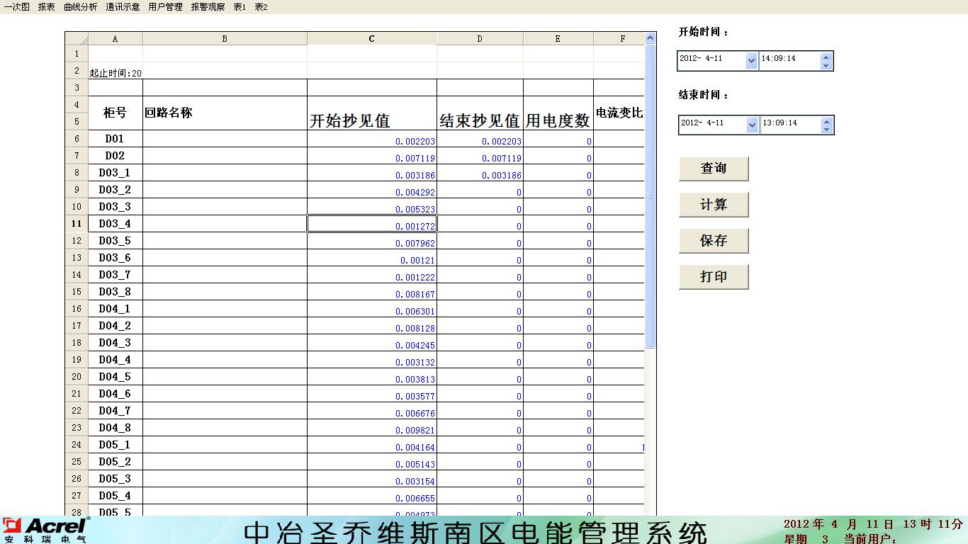

远程抄表查询
        各个配电室各个回路按照时间段进行历史数据查询。选择回路后,可选择时间间隔、时间长度对该回路进行历史数据精确查询,包括电压、电流、功率、功率因数和电能等常用数据。查询结果可导出成EXCEL表格进行保存,也可打印保存。

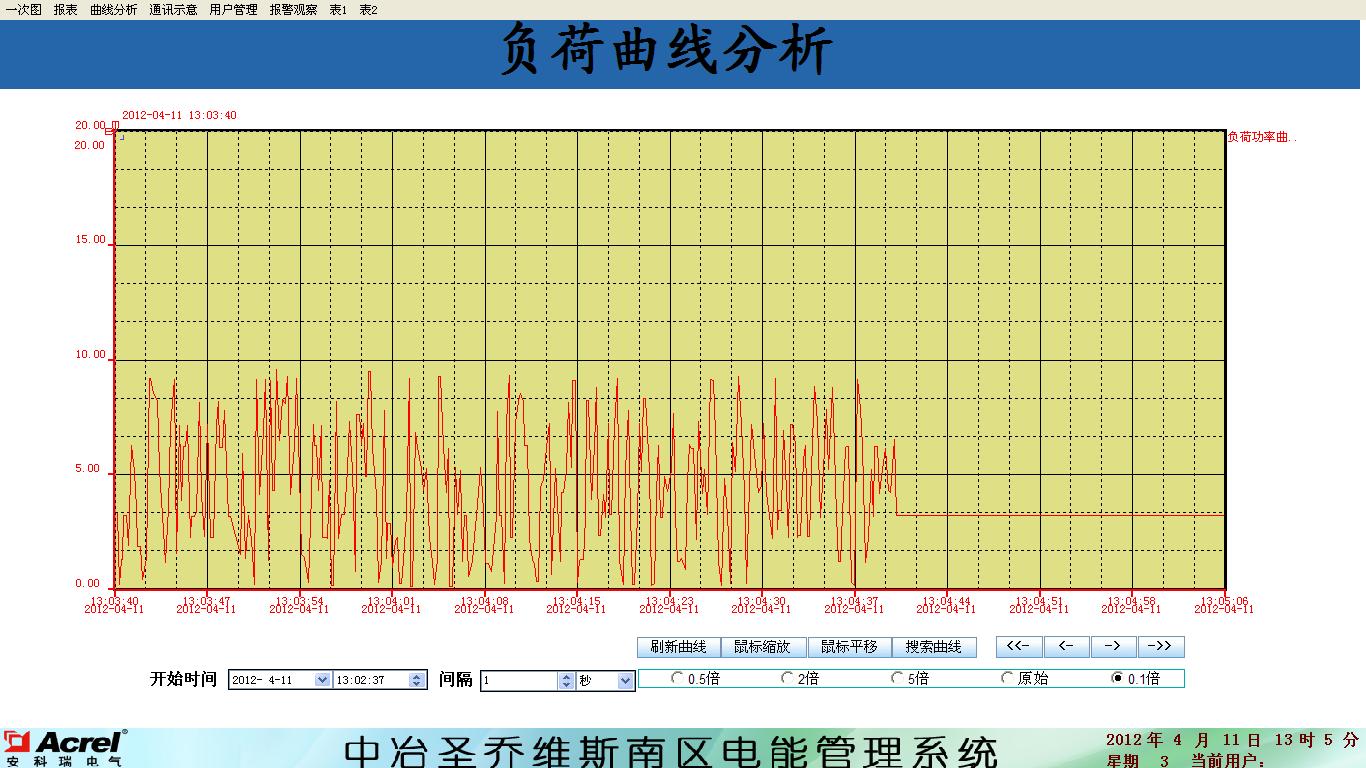

趋势曲线
        功率实时趋势显示及历史趋势查询功能。选择回路后,该回路实时趋势曲线会不断刷新,选择“起始时间”可查看该回路历史趋势曲线,选择“时间长度”可查看历史日、月、年趋势曲线,能更加直观反映该回路运行情况。
