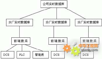

整体结构图

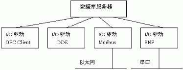

由上图可见,整个结构分为四层,第一层为公司级实时数据库;第二层为分厂级实时数据库,每个分厂一台;第三层为分厂的前端数采机;底层为过程控制计算机。下面对各层计算机功能予以说明。 过程控制计算机:完成控制监视功能。大庆石化公司控制计算机种类较多,可分为DCS、ESD、PLC、智能表等,但主要是DCS。 前端数采机:进行数据采集,与过程控制计算机通信,将数据缓存并传送给分厂级实时数据库。前端数采机将各种类型的过程控制计算机的实时数据汇总,通过以太网统一送往分厂级实时数据库,也可以在上游网络故障时,暂存一段时间的历史数据,当网络恢复时,将数据转存到分厂级实时数据库。 分厂级实时数据库:用于分厂生产数据缓存、历史存储、数据计算等。具体包括: 1、在这里可以对实时数据进行校正、补偿、累计、统计等计算。 2、可以对各车间数据进行横向比较分析。 3、也可以在此完成设备运行情况统计,装置物料平衡计算,生成质量分析报告,或其他统计报表等。 4、分厂内的其他计算机可以通过该服务器对装置的实时数据、历史数据、统计数据进行查看。 5、通过该服务器上的Web服务器,可以直接通过IE浏览器浏览各种生产数据。 6、与公司级实时数据库通信。将公司关心的重要生产数据上传到公司级实时数据库中。 7、该服务器还要作为用户登录服务器。只有有相关权限的用户才能访问该服务器中受保护的数据。用户登录要在该服务器上验证。 公司级实时数据库:分厂重要生产参数缓存、历史存储等。另外还包括如下功能: 1)分厂数据横向比较、统计、分析。 2)作为Web服务器,该机器有固定IP,可以在互联网上通过IE浏览器访问该服务器的实时数据、历史数据等。 3)该服务器可以作为分厂服务器的代理Web服务器,通过该服务器可以在互联网上间接访问分厂数据。 作为登录服务器。访问该服务器数据的用户要经过该登录服务器的验证。访问分厂数据还要经过分厂级数据库用户验证。 三、数采方案 1、概述 数据采集是实时数据库的重要组成部分,它负责将现场数据实时传送给数据库,将操作数据下送到现场,是数据库服务器与生产控制系统连接的桥梁。如果没有稳定、高效、丰富的数采接口,实时数据库只能是空中楼阁。 紫金桥软件具有丰富的I/O接口,能够与各种DCS,PLC,智能仪表通过多种连接方式,如以太网、串口、拨号等。并支持DDE、OPC、设备专有通信协议等。同一数据库可以同时与任意多种驱动程序进行通讯。下图为数采结构图。
数采结构图

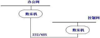

图中的I/O驱动就是各种数采接口。 本项目的关键是实现各分厂生产装置的数据采集。由于大庆石化公司分厂很多,自控装置种类繁多,有大量的DCS、PLC、智能表等。通信方式多种多样。如有的通过OPC,有的通过DDE,有的是厂家专有协议;网络连接方式也很多,如以太网、串口、现场总线等。 2、关键问题 办公网与控制网隔离 保证自控装置的安全是致关重要的。为了保证控制网的独立性,办公网与控制网间是完全隔离的。实时数据库运行在办公网一侧,为了安全的与控制设备通信,我们采取了多种措施。 1)在控制网与办公网分别设置数采机,数采机间通过串口相连,这样能够有效的防止网络病毒侵入。
串口通讯防病毒
为了提高串口的通信速度可以将两台前置数采机器放的很近,这样可以将串口通信速度设的很高如112K。对于较远的可以采用485方式通信。 2)机器配置两块网卡,一块网卡与控制网相连,一块与办公网相连,而且两块网卡处于不同网段。除了数据通信用到的端口号,其余通信端口都禁止掉。并且装好防火墙,保持防病毒软件及时自动更新。
