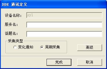

新建一个DDE设备,在“DDE 通讯定义”处填入正确的参数。
这里只需填服务名(即应用程序名)和话题名。

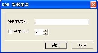

设置已定义点的数据连接部分,如下
在DDE连接项处填写正确的项目名。

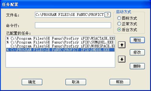

需要将iFix软件自带的DMDDE.exe添加到工程启动项里,才能利用DDE采集iFix工程中的数据。打开iFix系统配置(SCU-FIX)中的任务配置,如下
找到iFix安装目录下的DMDDE.exe程序,增加到任务列表里,选择后台启动的方式。

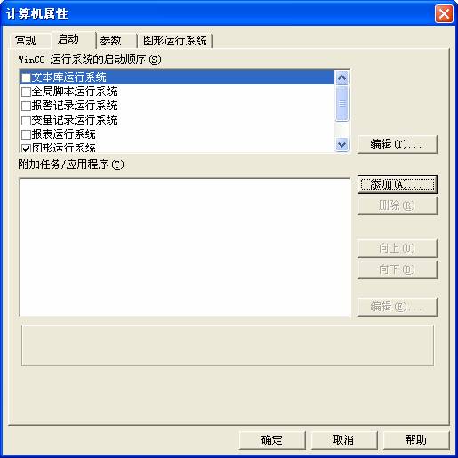

在使用DDE采集WinCC中的数据时,需要将Ddeserv.exe添加到启动项中
设置Ddeserv.exe
打开工程中的“计算机属性”,如下:
点击“添加”按钮
填写完成如上设置。这样在WinCC工程运行之后就可以使用打开的“DDE服务”对话框中选择所要共享的数据。

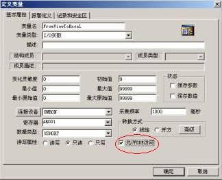

采集组态王工程中的数据时,必须保证该数据允许“DDE访问”
选中上图标示处,即可共享该数据。
