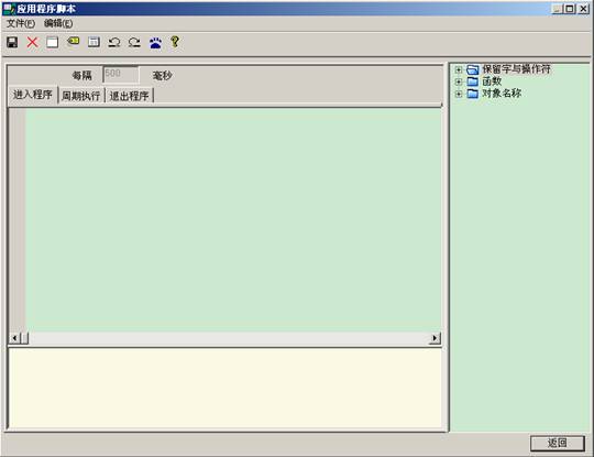

单击[脚本]-[应用]菜单,出现[图1-1]所示“应用程序脚本”窗口,在“进入程序”选项卡中使用函数SQL Connect(ConnectID ,SourceDesc)可实现实时数据库与关系型数据库Access 2003的连接。
SQLConnect (Int ConnectID, String SourceDesc) As Bool
说明:
与指定的数据库建立连接。如果指定的远程数据库不存在,该函数可能要等待几十秒。
参数:
ConnectID: 数据源标识,为返回值,该值将用于其它后续SQL函数。
SourceDesc: 数据源描述。数据源描述可以通过脚本中工具条按钮“SQL连接“按钮得到。
返回值:
0为失败,1为成功。
示例:
SQLConnect(ConnectID,"DSN=Access;DBQ=D:\table1.mdb;DefaultDir=D:;DriverId=25;FIL=MS Access;MaxBufferSize=2048;PageTimeout=5;UID=admin;");
//与Access数据库文件table1.mdb建立连接
注意:
参数必须为变量,返回函数执行后的数据。数据源使用完后,使用SQLDisconnect来断开连接。
在此对SourceDesc数据源的连接过程以新建连接的应用为例做详细说明:
图1-1

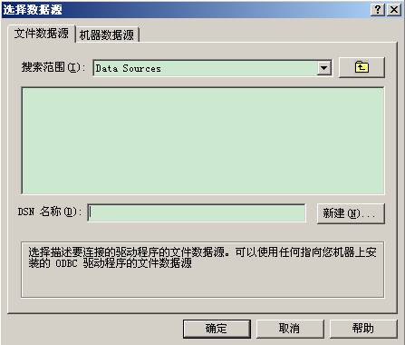

在“应用程序脚本”窗口的工具栏中单击“数据源选择”图标 ,弹出如 <图1-2>所示的“选择数据源”窗口,该窗口提供“文件数据源”和“机器数据源”两个选项卡,前者为文件数据源,仅针对指定的数据库文件创建数据源,如果有多个Access数据库文件需要连接,就需要创建相应数量的文件数据源;后一种为机器数据源,它可以在使用的计算机上创建一个面向所有Access数据库的数据源。
在本文仅介绍“机器数据源”的创建连接过程。在这里需要说明的是,如果使用的计算机已经建立了若干数据源,[图 1-2]会列出已存在的数据源列表。

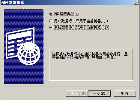

先选中“机器数据源”选项卡,然后单击 按钮,出现[图1-3]所示的“创建新数据源”窗口,在“选择数据源类型”选项中选择“系统数据源(只用于当前机器)(S)”来创建一个新数据源。
图1-3

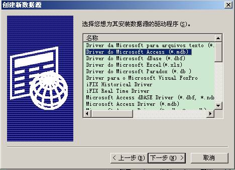

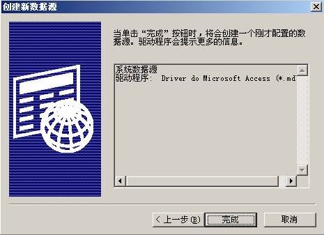

单击[图1-3] 按钮,弹出[图1-4]所示“创建新数据源”窗口,在提供的数据源驱动程序列表中选择驱动“Microsoft Access Driver (*.mdb)”,然后单击 按钮,弹出[图4-45]所示的窗口。
图1-4
图1-5

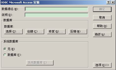

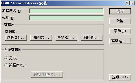

在[图1-5]所示的窗口,单击 按钮,弹出[图1-6]所示“ODBC Microsoft Access 安装”窗口,其中“数据源名”和“说明”可以根据需要自定义。
注意:“数据源名”为必选项,输入的数据源名可以使用英文、数字及两者的混合模式,但不支持中文数据源名,该数据源名在典型的SQL字符串连接中为DNS数据源的名称。“说明”是对数据源名的描述,非必选项,可以为空。
图1-6
本例中,在[图1-6]“数据源名(N):”中输入“Access”,在“说明(D):”中输入“All USER”,如[图4-47]所示。如果在此创建新数据库,创建过程参见下节的“创建数据库”。

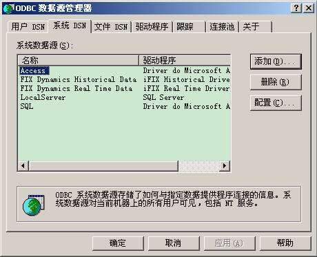

创建数据源也可以在WINDOWS XP系统的[控制面板]-[管理工具]-[数据源(ODBC)]完成。其创建过程如下:
进入[控制面板]-[管理工具],双击打开“数据源(ODBC)”快捷方式,弹出如[图1-9]所示“ODBC 数据源管理器”窗口,在该窗口页选择“系统DSN”选项卡,然后单击按钮 随后弹出如[图1-10]所示窗口。
图1-9
图1-10

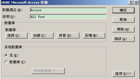

在[图4-50]窗口单击 按钮,弹出[图4-51]所示“ODBC Microsoft Access 安装”窗口,其中“数据源名”和“说明”可以根据需要自定义。

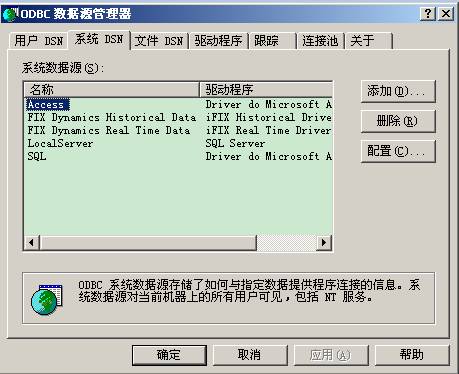

本例中,在[图1-11]“数据源名(N):”中输入“Access”,“说明(D):”中输入“All USER”,然后单击 按钮,名称为Access的新数据源就创建成功了,如[图1-12]所示。
图1-11
图1-12

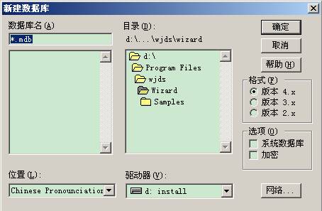

其二、在创建数据源一节,见[图1-7]或[图1-11],在输入数据源名称后,先不要急于使用 按钮创建数据源,请在使用 按钮之前,先使用 按钮创建新数据库,创建过程如下:
在[图1-7]中,单击 按钮,弹出类似于[图4-53]的“新建数据库”窗口,在窗口“目录”栏中选择“D:\”,在“数据库名(A)”中,输入数据库名称为“table1.mdb”,注意:“格式(F)”使用默认的“版本 4.x”,这是Microsoft Jet 数据库引擎的格式。4.x 版为最新版,格式为 Unicode。
图1-13
完成设置后,单击 按钮,系统提示如[图1-14]所示的数据库创建成功窗口。再次点击 按钮即可完成数据库的创建。

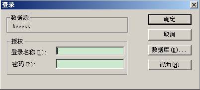

在[图1-1]所示的“进入程序”窗口,输入函数SQLConnect ( ConnectID ," ");将鼠标的光标置于上述函数的双引号(英文输入法的双引号)中间,在“脚本编辑器”窗口的工具栏中单击“数据源选择”图标 添加数据源,在弹出的[图 1-8]窗口中双击数据源名“Access”,出现[图1-15]的登陆窗口。
图1-15
在窗口中“授权”使用默认为空,任何使用该计算机的用户都可以登陆该数据库,也可以输入自定义的口令,然后单击 按钮(或直接单击 按钮),会弹出[图1-16]“选择数据库”的窗口。
图1-16
在这里选择我们要连接的数据库“D:\”根目录下的“table1.mdb”数据库,点击 按钮回到[图1-15]窗口后,最后单击 按钮(或直接返回)在光标所在位置返回完整的数据源。返回结果如下:
SQLConnect(ConnectID,"DSN=Access;DBQ=D:\table1.mdb;DefaultDir=D:;DriverId=25;FIL=MSAccess;MaxBufferSize=2048;PageTimeout=5;UID=admin;");如图[1-17]所示
图1-17
如果连接成功ConnectID 返回整型数据1,连接失败返回整型数据0。在该语句之后也可以使用函数SQLGetLastError(String& ErrorDesc); 来检查连接的执行结果,软件运行后,ErrorDesc返回字符型提示“执行成功”,如果失败会提示不同的失败原因。
