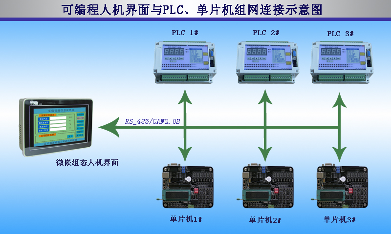

该工程应用实例是基于测控行业的一种仪器设计的,模拟量采集有16路,涉及到精确的数据我们可以采用32位有符号数表示。
相关步骤如下:
1.
安装相应的嵌入式组态软件,这里以微嵌组态软件为例,它可以提供工业标准的Modbus RTU协议和简单的自由协议接口函数。
安装好组态软件之后,打开软件
点击 “新建”,如下图:
2.
选择人机界面HMI的型号,这里选择WQT_T8048_070(800*480),点击下面的新增按钮,表示新增与人机界面连接的设备串口
这里选用工业标准的Modbus RTU协议作为与单片机连接的协议,当然也可以选择自由协议(free protocol)。点击下一步,进入工程描述状态,这些根据个人情况填写,填写之后点击确定进入画面编辑状态。
