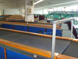

图一:MINI-ARRAY测量光幕的检测应用
图二:MINI-ARRAY测量光幕的尺寸大小检测应用
图一、图二中邦纳EZ-ARRAY 两片式测量光幕安装于机场的物流工作站上,测量所经过光幕扫描区域货物的大小,光幕的高度可以从143mm到1.8m,检测范围400mm~4m,光束间距为19.1mm,检测距离为0.9m到15m;其直接工作方式时的扫描时间范围在2.8ms到26.5ms之间。无需特别控制器,MINI-ARRAY测量光幕可迅速快捷的测量于货物的大小,后台PCL系统根据光幕检测的数据从而进行分类分拣货物。当处理货物的种类繁杂,规格尺寸千差万别,从一个小的快件到一个大型的1 3.6吨的集装单元处理箱,从一个电子产品到一辆豪华轿车,从一件服装到一箱军火枪支,这些都是货运处理工作站须考虑到的问题,测量光幕可有效的帮助处理这些问题。
