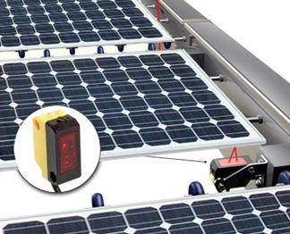

针对上述的种种的困难问题,邦纳公司的背景抑制型QS18FF系列光电感器为太阳能电池板客户解决了难题。
QS18FF光电传感器
邦纳公司的QS18FF光电传感器增强抗荧光灯干扰,小体积、易安装及易设定,其可见LED的小光斑让客户更易于调试。在检测太阳能电池板的时候,由于电池板表面有金属化的含磷的电极、抗反射的涂层,因此太阳能电池板的表面呈现反光率低于1%的深蓝色,一般的光电传感器所发出的光源几乎被吸收掉。同时由多晶硅所建构成的太阳能电池,其不规则的结晶体又产生多种反射光线,影响了光电传感器的正常工作。邦纳的QS18FF光电传感器增强抗荧光灯干扰性,并且减少了对被测物体的颜色敏感性和滞后性,这样减少了对于太阳能电池板表面的反光和经阳极处理的零件产生的许多额外光源的干扰,使得客户不必为荧光对传感器产生干扰而苦恼,降低太阳能电池板摔碎概率;在短距离检测太阳能电池板的时侯,QS18FF所具有的极为精确的背景抑制性能,可以忽略检测范围外的物体从而可靠地检测到非常薄的电池板,即使该被测物紧靠着背景;另外QS18FF光增强抗相互干扰,即使两只传感器靠的很近,也可以正常使用,保证了太阳电池板可靠的检测。
