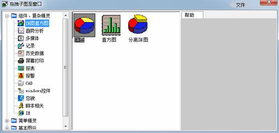

紫金桥组态软件图库里选择【分离饼图】组件,如下图3所示:
选择分离饼图组件(图3)

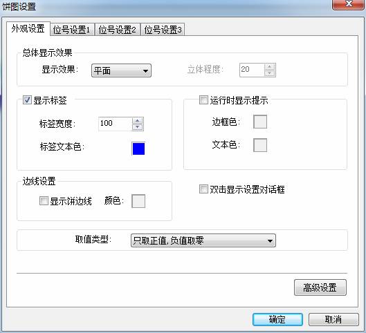

基本属性(图4)

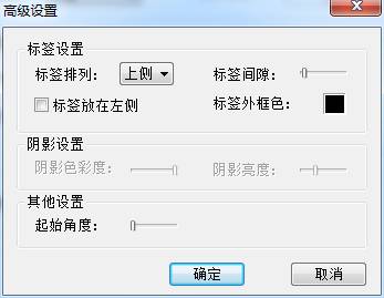

高级属性(图5)
属性分为2类:基本属性和高级属性。基本属性定义了组件的主要外观设置,高级属性中可以设置标签、阴影、起始角度等。
