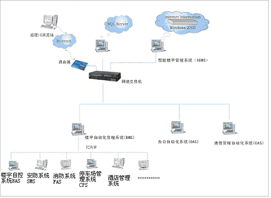

系统的构成
    如系统结构图所示,整个系统可以由以下四个部分组成:智能大厦集成管理系统(IBMS)、楼宇自动化管理系统(BMS)、智能大厦内各弱电子系统、远程IE浏览站。
    智能大厦集成管理系统(IBMS):负责对大厦内各个子系统的进行集中监控管理,接收各个子系统传来的各种实时数据(视频、设备信息和报警信息等),显示监控画面和视频内容,实现对监控数据的实时整理、分析、存储、显示和输出等功能,处理所有的报警信息,记录报警事件,打印系统信息,发送管理人员的控制命令给各子系统,使得管理者能够对各类事件进行全局管理,实现一体化服务,提高系统管理的效率,方便大厦的决策部门进行合理的组织,并进行调度、协同、指挥,减少事故带来的损失。
    楼宇自动化管理系统(BMS):负责对楼宇设备自控系统、CCTV电视监控系统、防盗报警系统、智能卡控制管理系统、、停车场系统等5个子系统进行集中监控管理,接收各个子系统传来的各种实时数据(视频、设备信息和报警信息等),显示监控画面和视频内容,实现对监控数据的实时处理分析、存储、显示和输出等功能,处理所有的报警信息,记录报警事件,根据需要可以通过电话语音或手机短信等输出报警内容,打印系统信息,管理人员也可以通过该平台发送控制命令给各子系统。
