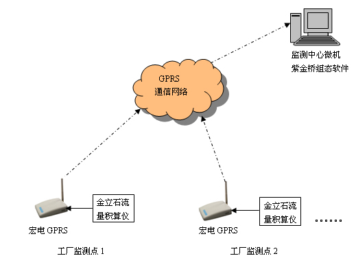

1、系统构成
    本系统由监测中心、宏电GPRS、北京金立石流量积算仪三部分组成,如图1所示。金立石流量积算仪负责把现场的流量值、累积流量、压力值、温度值4个参数通过RS-485方式周期(5分钟)自动上传给宏电GPRS,宏电GPRS再通过INTERNET传到监控中心的计算机上,监测中心由微机、紫金桥监控组态软件组成。紫金桥组态软件不但具有接收金立石流量积算仪自动上传数据的功能,而且还能主动采集下位仪表中的相关数据或下置仪表参数。
图1、系统拓扑示意图
