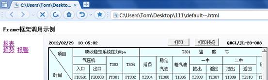

2.利用Frame
  Frame是一种网页切分技术,能够实现在一个页面框架中,同时打开多个子页面。
下面是一个简单的使用Frame框架的示例。
  <html>
    <frameset rows="10%,50%">
    <frame src="/example/html/frame_a.html">
    <frameset cols="20%,75%">
    <frame src="/example/html/frame_b.html">
    <frame src="http://192.168.1.16/ RealforIE//realReport.htm " name="showframe">
    </frameset>
    </frameset>
  </html>
  每个Frame框架内都可以调用单独的网页,同一个主框架内的页面可以操作其他子框架内打开的网页,比如上例中frame_b.html的源码如下:
  <html>
    <body>
    <a href ="http://192.168.1.16/RealforIE/realReport.htm" target ="showframe">报表</a><br />
    <a href =" http://192.168.1.16/RealforIE/curve.htm" target ="showframe">趋势</a>
    <a href ="http://192.168.1.16/RealforIE/alarm.htm " target ="showframe">报警</a>
    </body>
  </html>
  这样就能够实现在frame_b.html点击【报表】、【趋势】、【报警】三个链接,控制在Showframe子框架内调用对应的紫金桥实时数据库web页面。

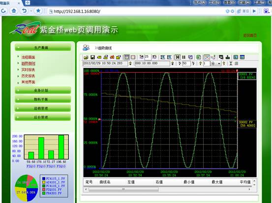

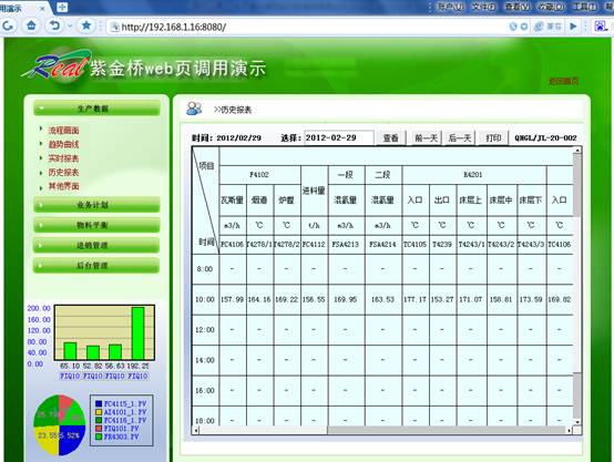

3.利用iFrame
  iFrame是一种内联框架(即行内框架)。相比Frame框架,iFrame要更灵活些,可以在网页内的任意表格内嵌入。
  a.网页中建立内嵌的iFrame,比如:
    <table width="100%" border="0" cellpadding="0" cellspacing="0">
      <tr>
        <td width="650" height="552" align="left" valign="top"><iframe src="show.htm" name="showframe"
        style="height: 91%; width: 99%" id="I1"></iframe></td>
      </tr>
    </table>
  这样就在网页中嵌入了名为“showframe”的iFrame。
  b.控制iFrame中显示的网页,比如:
  直接打开:修改上述代码中的src="show.htm",改为:
  src=" http://192.168.1.16/RealforIE/lct.htm "
  这样就可以在页面打开时,直接加载。
  通过链接控制:
  <a href=http://192.168.1.16/RealforIE/lct.htm  target ="showframe" onclick="showTxt('流程画面')">流程画面</a>
  其中左下角的直方图和饼图部分也是iFrame调用,页面打开时直接加载。右侧部分的访问内容,可以通过导航来切换。
