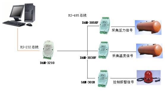

  阿尔泰和系统集成商设计了一个监控系统,完全满足客户的要求。系统围绕一个包括 DAM-3000 分布式数据采集和控制系统的 RS-485 网络来设计,所有模块都连接到控制室的电脑上。每个 DAM-3000 系统包含多达四个 DAM-3000 输入输出模块,许多模块具有多种功能,大多数模块的输入输出范围可以进行远程设置。系统集成商选择 DAM-3058 模拟量输入输出模块(设置它的远程可配置范围为 4-20 mA)处理来自遍布储油站的压力发送机和压力差发送机的信号。经过 DAM-3058 处理的信号把每个油泵入口或进口的压力或者每个油料过滤器的压力差提供给控制室的设备操作员。选择 DAM-3039 处理油泵主轴温度的测量信号。选择 DAM-3039 继电器输出模块在温度或压力读数超出可接受的范围时触发控制室中的警报。每个 DAM-3000模块通过 RS-485 网络与控制室的电脑通信。RS-485 多点网络可以进行比较快速的远距离通信,是使用最广的工业现场总线
