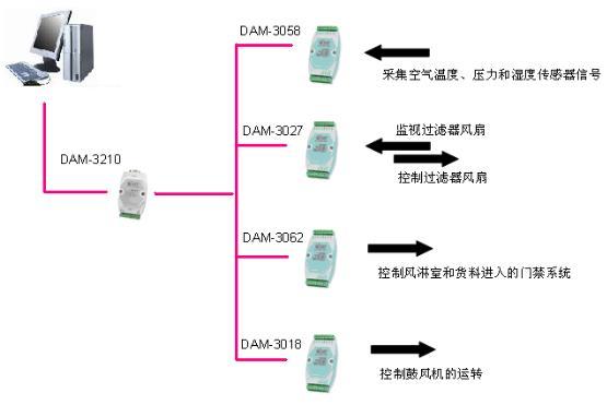

我们开发了一个基于 RS-485多点网络的解决方案。为保护无尘室,系统必须有效可靠地监视过滤器风扇。DAM-3027 数字量输入输出模块可以很好地执行这项重要任务。DAM-3058 具有 8 路模拟量输入处理能力,能够精确地监视空气温度、压力和湿度,防止尘埃的增加。
风淋室是为工作人员进出洁净区所设置的专用通道,可以有效的降低外部人员进入洁净区所带来的污染问题,并同时起到气闸室密闭洁净室的作用。风淋室通用性强,可与所有的洁净室与洁净厂房配套使用。使用DAM-3062模块来控制风淋室和货料进入的门禁系统,防止外来人员的入内,增加无尘室的尘埃,影响生产。DAM-3018来控制鼓风机的运转,一般的风淋室的风速要达到20m/s左右,普通的风扇达不到这种要求,所以需要风机来操作。
