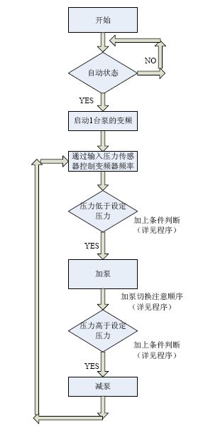

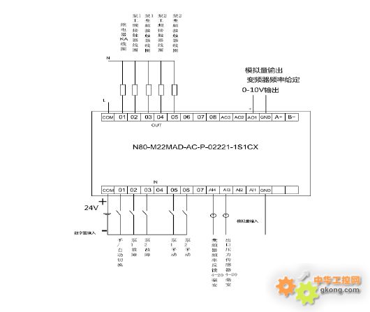

图1.1 两泵工艺流程图 2、 两泵恒压供水系统电气图

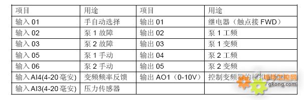

 图1.2 两泵电气图 3、 两泵恒压供水系统IO 定义
表1 两泵系统IO 定义 4、 两泵恒压供水操作画面

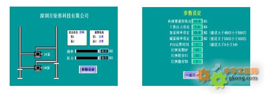

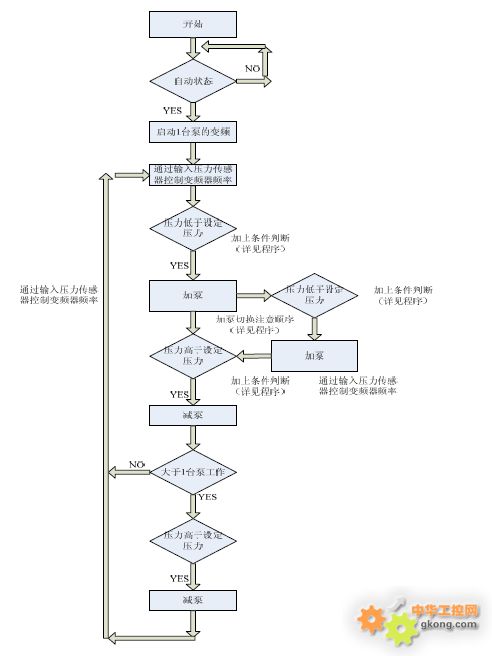

 图1.3 两泵工作画面 图1.4 两泵参数画面 5、 两泵恒压供水系统配置 矩形科技N80-M22MAD-AC 壹台 7 寸触摸屏 壹台 CBL25 通讯电缆 壹条 4-20 毫安压力传感器 壹个(例如量程为0-1.6MPa) 交流继电器 壹个 交流接触器 肆个(请根据电机大小选配) 热继电器 贰个(用于电机过载保护) 按钮 若干 指示灯 若干 控制柜 壹套 二、 三泵恒压供水方案 1、 三泵恒压供水工艺流程

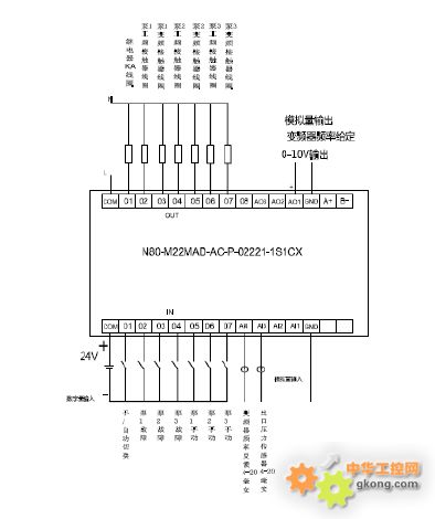

 图2.1 三泵工艺流程图 2、 三泵恒压供水系统电气图

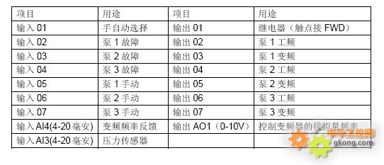

 图2.2 三泵电气图 3、 三泵恒压供水系统IO 定义
4、 三泵恒压供水操作画面

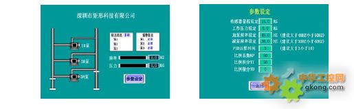

 图2.3 三泵工作画面 图2.4 三泵参数画面 5、 三泵恒压供水系统配置 矩形科技N80-M22MAD-AC 壹台 7 寸触摸屏 壹台 CBL25 通讯电缆 壹条 4-20 毫安压力传感器 壹个(例如量程为0-1.6MPa) 交流继电器 壹个 交流接触器 陆个(请根据电机大小选配) 热继电器 叁个(用于电机过载保护) 按钮 若干 指示灯 若干 控制柜 壹套
