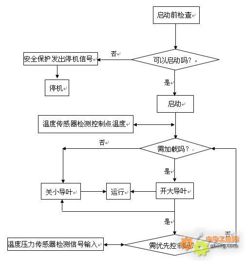

1.7.1、冷水机组工作流程
1.7.2冷水机组控制要求

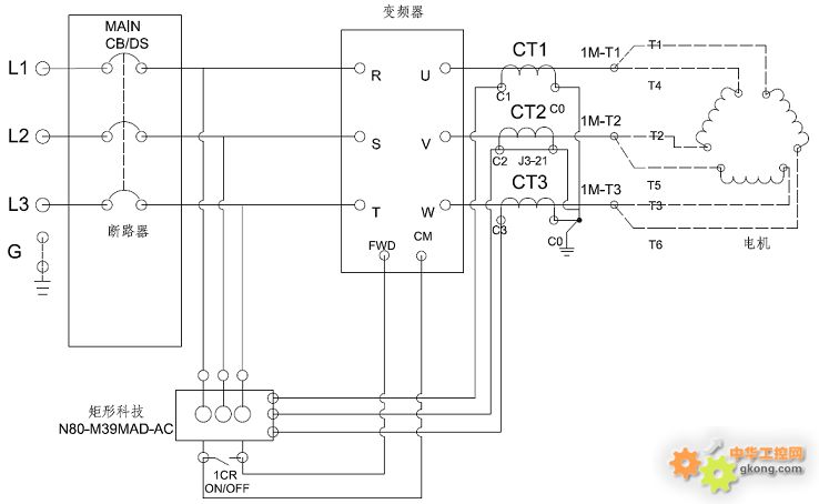

1.7.5 冷水机组变频控制主回路图

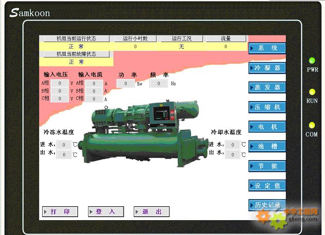

1.7.6 冷水机组变频控制界面
