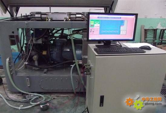

下面为相关测试现场及数据说明:
图一 测试现场

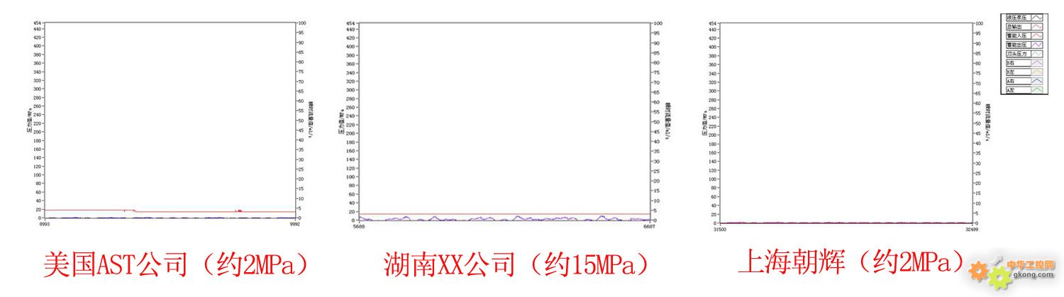

图二 各公司压力变送器在系统压力为零时的“零点漂移”

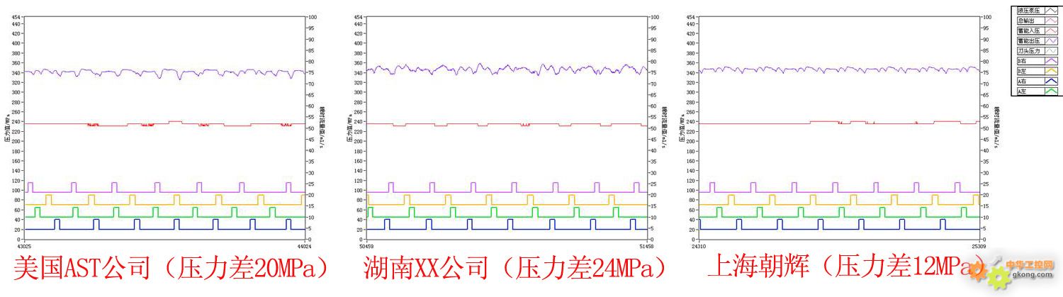

图三 超高压系统250MPa压力段的压力变送器性能

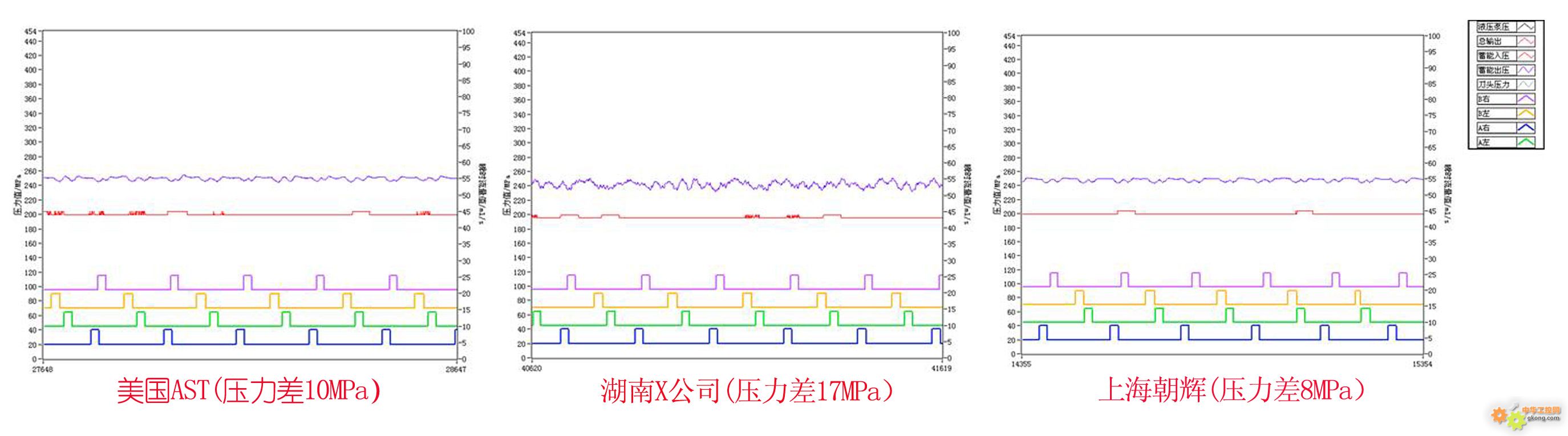

图四 超高压系统350MPa压力段的压力变送器性能
从以上现场数据可看出,在双增压器超高压系统压力基本一致的情况下,使用不同的压力变送器却会得出相差较大的压力波动值,原因之一是由于压力变送器自身的“零点漂移”引起,还有就是由于压力变送器中的关键部件,弹性体的灵敏度不够引起。
