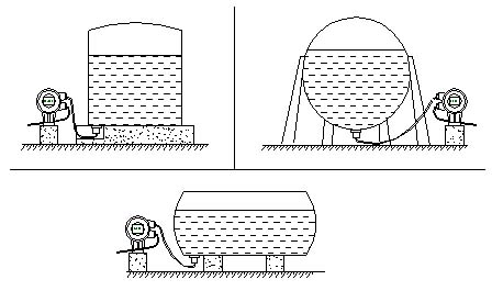

一. 外贴式超声波液位计概述
  智能型外贴式超声波液位计测量时将超声波探头安装于被测容器外壁的正下方(底部),无需开孔,安装简易,不影响现场生产,可实现对高温,高压密闭容器内各种有毒物质,各种纯净液体的精确测量。仪器采用隔爆设计,满足防爆要求。

四. 外贴式超声波液位计安装示意图
