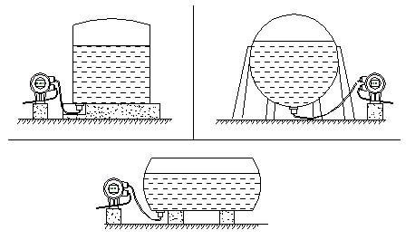

5)外测式液位计仪表安装要求
外测式液位计的传感器件为测量探头,为使其能检测到器壁的回声,要求容器壁安装测量探头处采用如钢、铁、不锈钢、玻璃钢、塑料或其它单一硬质材料,内外面平整。
液位测量探头固定方式如下:
1.磁性固定:测量头具有极强的磁性,用磁力吸附在钢罐上。
2.焊/粘接固定:用于不锈钢等非磁性罐,将测量头固定架永久的焊接或粘接在罐壁上,再用螺栓将测量头紧固在该底座上。
液位测量探头的安装位置:
为使仪表能正常工作液位测量探头安装是位置应满足以下条件:
远离罐底进液口,以避免进液剧烈流动对测量的影响。
运离罐顶进液口下方位置,以避免进液冲击液面剧烈波动影响测量。
高出出液口或排污口,以避免罐底长期沉积污物对测量的影响。
外测式液位计详细说明
一. 外测式液位计概述
  外测式液位计测量时将超声波探头安装于被测容器外壁的正下方(底部),无需开孔,安装简易,不影响现场生产,可实现对高温,高压密闭容器内各种有毒物质,各种纯净液体的精确测量。仪器采用隔爆设计,满足防爆要求。

四. 外测式液位计安装图
