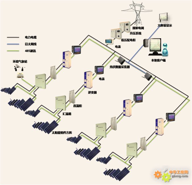

(1)下属光伏电站企业
架构底层为下属电站企业层,包括多家公司。在各个分公司分别放置一台接口机,接口机可根据集团需要监视的指标和采集频率从各电站系统中采集逆变器、汇流箱、直流屏等系统数据。接口机上运行采集电站系统的接口软件。在接口机与电站系统之间加装防火墙,保障生产系统的安全性。
典型光伏发电站拓扑图如下:
