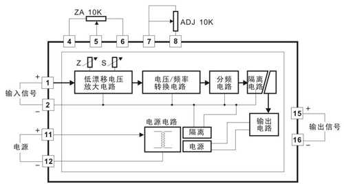

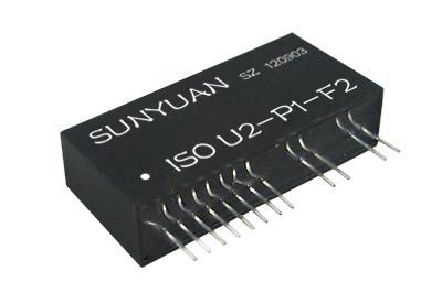

  SunYuan ISO-U(A)-P-F隔离变送器是一种将模拟直流电压信号或电流信号隔离转换成相应数字脉冲频率信号的混合集成电路。该电路在同一芯片上集成了多组高隔离的DC/DC分布电源,分别给内部输入端放大电路、调制电路和输出端解调电路、转换电路、滤波电路供电,同时还供电给几个高性能的信号隔离、AD转换、线性化补偿、干扰抑制电路等。SMD工艺结构及新技术隔离措施使该器件能达到:电源、信号的输入/输出 3000VDC三隔离。并且能满足工业级宽温度、潮湿、震动等现场恶劣工作环境要求。

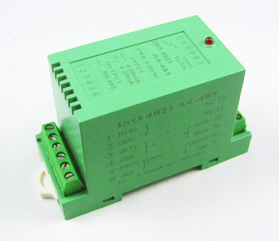

ISO系列模拟信号转频率信号(V/F变换)隔离变送器IC使用非常方便,用客户只需外接零点、满度电位器进行校准即可实现传感器模拟信号隔离转换成单位脉冲信号的隔离变送。产品可根据用户自定义参数要求制作,安装方式为标准SIP 16Pin PCB板焊接安装或DIN 35导轨安装。特别适用于调频调相、模数AD转换器、GPRS/GMS无线数传、数字电压表、数据测量仪器及远程遥测遥控设备中。

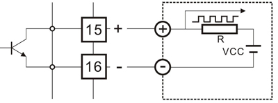

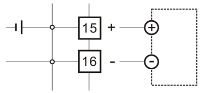

输出典型应用接线图
(1) 5V电压脉冲输出
(2) 集电极开路输出

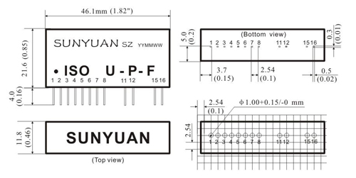

ISO尺寸及PCB布板图
