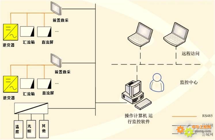

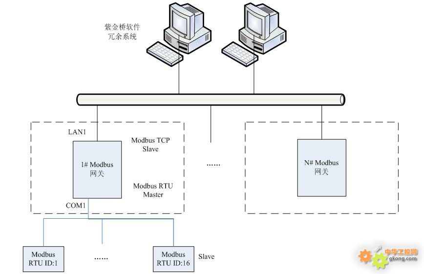

三.系统拓扑
通信拓扑图
系统整体拓扑结构
监控系统通过通信系统与各现场系统进行信息交互,完成运行监测、命令下达、数据分析、状态显示、统计分析等功能,并接受调度指令,进行光伏电站的有功/无功功率控制。
