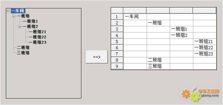

       树形控件中的数据显示方式如下图所示:
       每个结点以结点编码为唯一标识,每个结点可以显示一个字符串作为结点文本(详见RealInfo联机帮助)。

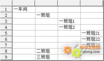

       本例中,我们将树形结构数据打印在自由报表上,其效果如下图所示:
       每个根结点打印完成后,遇到子结点时打印位置自动向右、向下移动一个单元格;遇到兄弟结点时打印位置向下移动一个单元格。

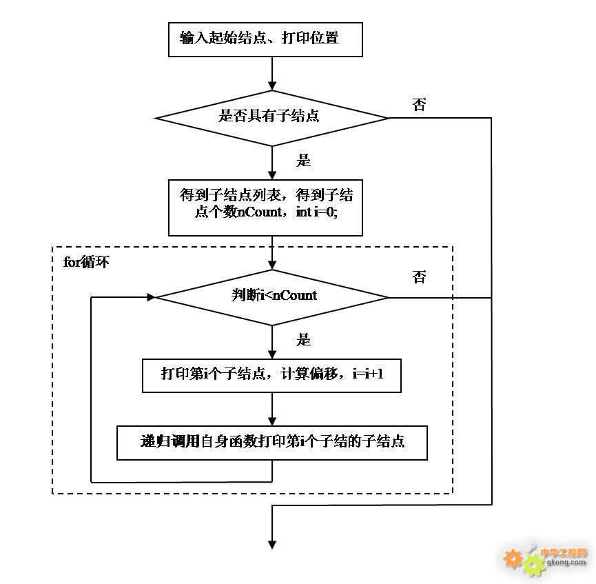

分析这个过程并观察树形结构,我们会发现,每个父结点可以拥有n(n>=0)个子结点,若将这n个子结点看作父结点,则每个父结点仍然具有n个子结点。由此看来,每一支数据乃至整棵树都可以看作是有限个父-子结构的组合。在树的遍历过程中,总是不断的重复“父→子”这一访问方式,因此我们可以提取这一方式形成一个函数,并利用函数递归来完成整个遍历。
这个函数用于根据输入的父结点编码和起始打印位置将其所有子结点打印出来。算法如下:
       函数首先判断输入结点是否具有子结点,如果没有则返回,如果有则取得子结点列表,然后循环打印每个子结点并递归调用自身函数打印其子结点,当一个结点a的子结点打印完毕并返回后按相同规则依次打印的a结点的兄弟结点,直到所有兄弟结点打印完毕为止。

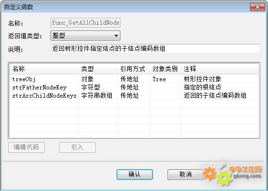

2)        创建窗口函数(用于得到指定结点的子结点编码数组):
func_GetAllChildNodeKey(Tree& treeObj, String& strFatherNodeKey, String Array& strArrChildNodeKeys) As Int
代码如下:

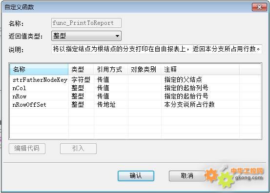

3)        创建窗口函数(用于递归打印指定结点的子结点,不打印自身结点):
func_PrintToReport(String strFatherNodeKey, Int nCol, Int nRow, Int& nRowOffSet) As Int
代码如下:

6)        运行并查看效果。运行时,不选择树结点,点击按钮后报表中打印出整棵树,因为根结点文本为空,所以报表第一列为空。选中任意一个树结点后,报表中打印出本分支所有结点,包含本结点。
效果图如下:
