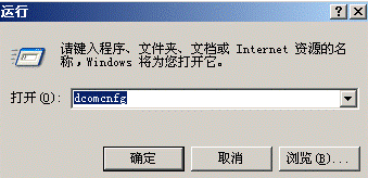

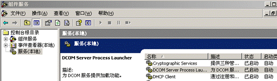

  在开始菜单拦找到“运行”,然后输入dcomcnfg
  在服务(本地)中找到 DCOM Server Process Launcher,将其启动类型设置为自动;

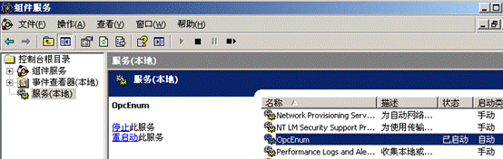

  在服务(本地)中找到 OpcEnum,将其启动类型设置为自动;

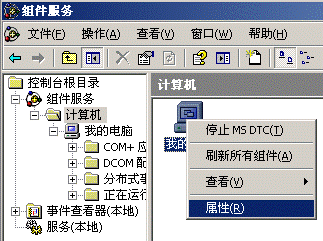

  在组件服务中选中计算机,然后在右边的区域会出现我的电脑,在我的电脑 上点击右键,选择属性;

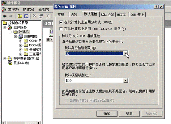

  在我的电脑属性中,默认属性做以下的配置

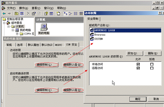

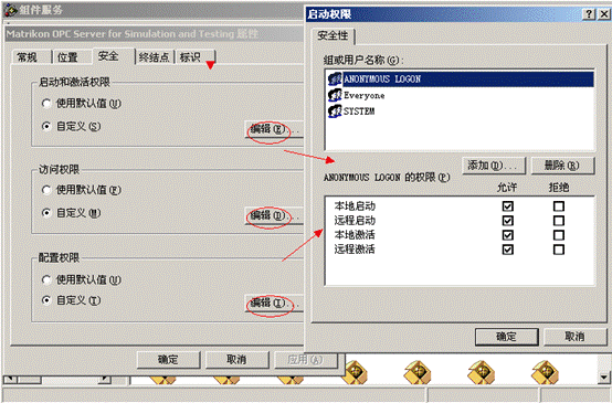

  在我的电脑属性中,COM安全做以下的配置,点击红色区域内的四个按钮,将3个用户都添加进去,下面的属性都设置为允许;

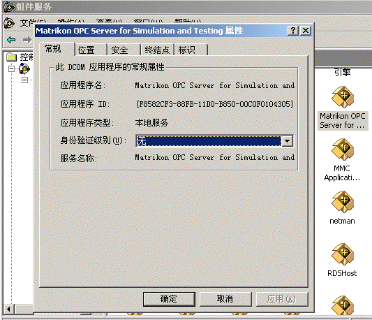

二、服务器端的OPC服务设置

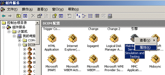

  在服务器一端,找到需要OPC发布的应用程序,然后右键点击选择属性;
  在常规里做出如下配置:
  在标识里,点击3个红色区域内的按钮,同样将以下的3个用户名添加进去,然后将属性都设置为允许。
  接下来,就可以采用OPC的通用测试工具,在客户端一端去访问服务器一端的OPC数据了,如果采集成功,就可以使用紫金桥软件去直接访问OPC服务器的数据了。
