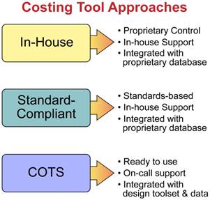

  如今,出现了几种利用信息技术 (IT) 概念使线束成本核算实现自动化的方法。有三种结构被广泛采用,详见图1的总结。
图1:当今线束成本核算常用的三种解决方案
  内部 (In-House) 解决方案以该公司内部 IT 团队开发的自有程序为基础。开发团队与内部数据来源合作,并且为工程应用改写数据描述,从而增加了成本和价格元素,之后将这些元素整合进一个可行的整体。
  终端产品是一个完全定制的解决方案,通常拥有高昂的初期开发成本以及沉重的后续维护负担。不过,内置解决方案非常常用。每个电子表格的每个公式都经过慎重的选择,从而增强其在决策支持、客户报价或验证方面的作用。而且一些内部专家知道所有这些公式的出处。
  最佳内置解决方案在一定程度上实现了成本核算的准确性,而且许多方案成功排除了一些估值的不确定性。但该公司有时会继续使用过时系统和工艺。
  遵从标准 (Standard-Compliant) 解决方案受到多家公司经验形成的大型行业模式的制约。这些平台力图根据用于线束的公认“通用”标准模式实现成本核算自动化。该解决方案设计可能来自内部资源或商业软件开发者。
  这类解决方案本身并非“行业标准”(不存在行业标准解决方案),但它们融合了标准化元素。追求这种方法的企业的平台选择范围有限。ProSTEP 公司的 AP212 标准就运用了 KBL 线束清单格式,可能是最着名的例子。
  这种迎合行业的方法也为 IT 人员带来了维护和编程负担。这可能演变成 XML 语言和样式表结构的固定化,导致对真正成本估计问题的关注减少。
  商业现货供应 (Commercial Off-the-Shelf, COTS) 解决方案还运用了许多公司的经验,并且提供了大多数可靠商业产品固有的优势:它得到了充分的设计,测试和支持,并且估计会在真实“货架”上提供现货。来自可信赖厂商的 COTS 解决方案是使线束成本核算实现自动化的最快捷方式。理想的厂商应当是已在业界树立威信的厂商,并且应当提供:
  和涉及整个工程流程的工具套件中其它工具发挥同等重要作用的成本核算解决方案
  运用新技术并且随时间有所改善的定期更新软件
  便利地理位置的技术和客户代表
  培训、咨询和后续支持
