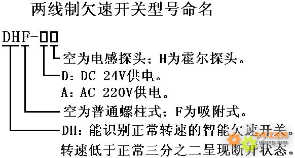

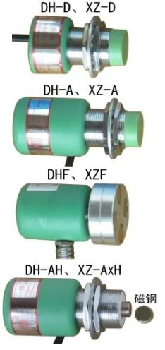

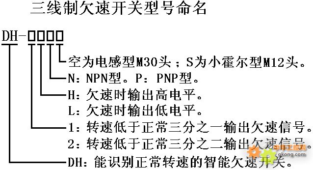

智能欠速开关
(DH-1型检测堵转;DH-2、DH-A、DH-D型检测打滑;DH-A型能用于电机控制电路中)
电源:DC12-24V。
输出电流:≤100mA。
LED正常旋转闪烁;“欠速”常亮。
“错线保护”,“负载短路保护”。
小长度:54;安装孔:ф12。大长度:78;安装孔:ф30。
A型:最大电流:75mA。断开漏电流:DH-A≤2mA;DHF-A、DH-AH≤3mA。
D型:最大电流:100mA。断开漏电流:≤3.5mA。
LED正常旋转闪烁;“欠速”常亮。
长度:短74;长98;吸附式81。安装孔:ф30。

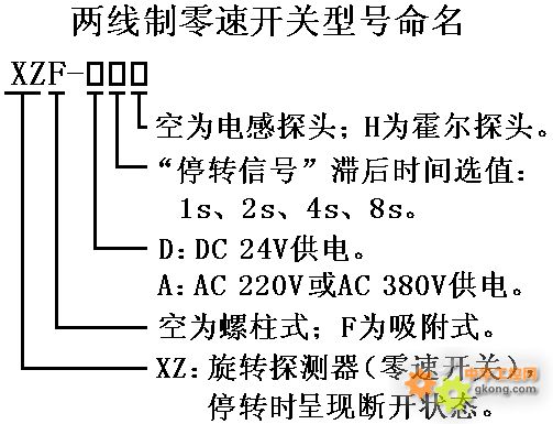

零速开关
(检测堵转,两线制)
A型:最大电流:250mA。断开漏电流:XZ-A≤2mA;XZF-A、XZ-AH≤2.5mA。
LED旋转闪烁;停转常亮。

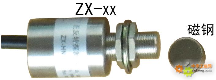

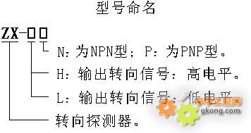

智能正反转探测器
(检测正转、反转、停转)
电源:DC12-24V。
输出电流:≤100mA。
LED正转绿闪烁;反转红闪烁;“停转”常亮。
“错线保护”,“负载短路保护”。
长度:54。安装孔:ф12。

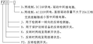

反转检测开关
(检测反转或反转保护)
电源:AC220V。
最大电流:75mA。
断开漏电流≤4mA。
LED正转时闪烁;反转时频闪;“停转”时常亮。
长度:91。安装孔:ф30。

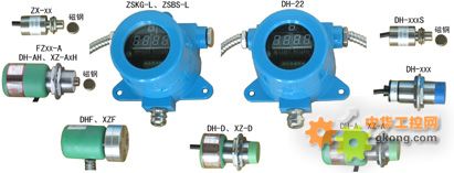

转速仪、欠速开关、零速开关、打滑检测、堵转保护、正反转检测、反转保护
转速测控产品如何选用?
       转速测控产品常称为:“转速仪”、“欠速开关”、“零速开关”、“打滑检测器”、“堵转保护器”、“正反转检测器”、“反转保护开关”等。
     性能优越的“接近探头”以“非接触”、“性能稳定可靠”、“体积小造价低”、“适应恶劣环境”等特点最受欢迎。我们应用“接近”检测技术和先进的智能技术,开发了品种齐全,功能各异的转速测控产品,成为引领“转速测控技术”的专家企业。你的任何转速测控方面的难题都能在这里找到最合适的解决方案。
    多数产品免设置调试;“三线制”产品有完备的保护;“两线制”产品使用简便,还可以直接用于电气控制电路中。这些普遍受到用户欢迎。
根据要解决的问题和设备的运行特点选用产品:
1、对于“恒速”输送机、提升机等设备,应选用性能优越的DH系列智能欠速开关。不需要设置,自动识别设备的正常转速,将正常转速的2/3(或1/3)值确定为“转速判断值”。当从动轮的转速低于“转速判断值”时,输出“欠速”(或“低速”)信号。
为方便设备启动,DH系列留有同步得电的启动时间。
DH-1型检测堵转;DH-2、DH-A、DH-D型检测打滑,DH-A型能用于电机控制电路中。
2、有较高的“欠速保护”或“超速保护”要求的设备,应选用ZSKG型转速开关。显示从动轮的转速,任意设置两个“转速判断值”实现报警和保护。
3、对于调速输送机等设备,选用性能优越的DH-22型智能主从打滑开关。显示主动轮和从动轮转速,识别 “主、从动轮正常转动转速比”,根据主动轮转速和75%“跟转率”确定从动轮“转速判断值”,将从动轮转速与“判断值”比较进行保护。“跟转率限值”可重定。
4、设备的保护要求不高,可选用XZ系列“零速开关”。不需要设置,两线制出线。当从动轮转动时,两线呈现接通状态;当从动轮停转后,两线延时呈现断开状态(延时时间有1秒、2秒、4秒、8秒的产品)。主要用于检测“堵转”和“堵转保护”。
为方便设备启动,XZ系列留有同步得电的启动时间。
用于电机控制电路中,选XZ-A型。可用于AC380V电路中,可驱动较大接触器。
如果轴端外露,“吸附式”产品是个不错的选择,它安装更简便。
5、要输出电流信号,选用ZXBS型转速变送器。显示转速、输出电流、设置一个“转速判断值”实现报警或保护。
6、检测“正转”、“反转”、“停转”,选用ZX系列智能正反转检测器。不需要设置,当检测到转动信号时输出相应的转向信号;转速低于正常转速的1/3时输出停转信号。安装时,按“标记”确定方向位置。接线参照三线图,信号线黑色和黄色(黑、黄分别输出相反的转向信号)。
7、检测反转或反转保护,选用FZ系列反转检测开关。能用于电机控制电路中。
