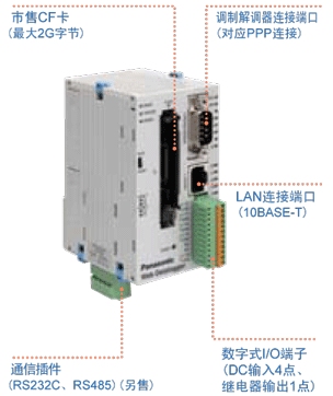

Web Datalogger Unit (DLU)是松下Panasonic推出的一种节能控制器,它支持存储卡的数据采集,以及支持数据转发功能。可简单地进行设定、启动。具有丰富的用于数据收集、警报输出的输入/输出设备。
DLU设备结构如下图:

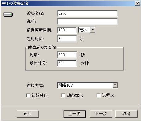

设备驱动组态:
首先,在紫金桥开发系统的“数据库”选项卡中,展开节点“设备驱动-〉PLC-〉Panasonic(松下)”,然后双击“DLU-MEWTOCOL/TCP(FP系列..)”,在弹出的“I/O设备定义”对话框中填写基本的设备通讯参数,如下图:

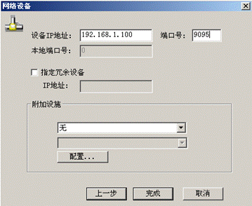

然后,点击“下一步”,在弹出的对话框中填写设备的IP地址和端口。
最后,完成设备组态,在设备驱动的列表下面成生所建立的设备节点:

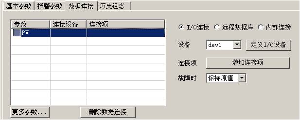

首先,打开开发系统的数据库选项卡,双击“点组态”项进入数据库配置界面。
然后,通过在左侧的导航栏目的数据库节点上面右键,或者在右侧的数据库列表中双击打,建立一个模拟I/O点。
接着,在改点的“数据连接”参数页中选择I/O连接,并选择相应的设备。

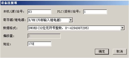

之后,选择点的PV参数,点击“增加连接项”按钮:
在弹出的“设备连接项”对话框中进行具体采集点的属性配置,如下图:
这样,就完成了数据库点与设备数据的参数关联。接下来,在配置完界面和数据处理功能之后,就可以连接设备进行数据的采集等工作了。
