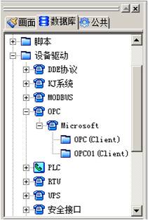

对于有些IO驱动由于受连接机制的限制,在一个进程内同时连接多个设备时,如果有某个设备出现故障时,会对其他设备工作产生影响。我们可以采取将驱动分解为多个进程的方式,减小这种影响。我们这里以OPC驱动为例,介绍一下操作过程。
1、  建议一个新的OPC驱动
a.       打开资源管理器,找到紫金桥软件安装目录(也可以通过工程管理器,按第一章3节的方法,从弹出菜单的选择“打开安装目录”),再找到IO SERVERS子目录,从此目录下找到OPC_Client目录。
b.       在IO SERVERS目录复制一个新的OPC_Client目录,将复制后的目录重命名为OPC_Client01。
c.       再在IO SERVERS目录下找OPC_Client.exe,将它复制一份,将复制后的文件重命名为OPC_Client01.exe。
d.       进入OPC_Client01目录,找到IODESC.txt,用文本编辑器找开它,将内修改为如下所示:
OPC;Microsoft;OPC_Client01.exe
OPC01(Client);0;0
注意:OPC_Client01目录、OPC_Client01.exe及这个文件中指的执行文件的名称都要相同。
e.       进行上述修改后,重新启动紫金桥开发环境后,在驱动列表中就会多出一个新的驱动,如下所示:
f.        如果有多个设备都需要通过这种方式降低互扰性,只需重复本节中b至c步骤即可。

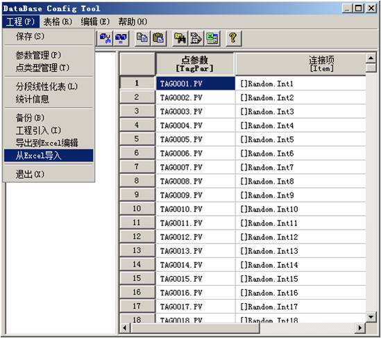

2、  对原有数据连接备份及清除
a.       通过导出功能备份需要分解设备上的数据连接项。进入点组态后,在“工程”菜单中选择“导出到Excel编辑”对当前工程的组态进行备份。
注意:对分属于不同区域、不同的数据连接参数及不同点类型的连接组态要分别备份,保存到不同的文件中。
b.       清除分解设备上的数据连接项。在完成连接项备份后,在点组态的导航树中找“数据连接”,再在它的下面找要分解出去的设备(可以保留一个设备在原有的驱动上),选择这个设备;在右侧列中会出现与这个设备相关的连接项,点击“点参数”列表头,选择所有点参数;单击鼠标右键,在弹出菜单中选择“删除”,这样即可清除与此设备相关的数据连接项。

3、  用分解后的驱动重建设备
在完成上述操作过程后,我们就可以利用分解后的驱动重新建议原来的设备了。这里以设备OPC01在,IO驱动OPC01上重新建议为例。
进入开发环境,从“数据库”导航树查找到OPC目录下的Microsoft目录,在这个目录下找到OPC01(Client)驱动,双击它即弹出“I/O设备定义”对话框,用先前定义的设备名称及参数定义这个设备。如果有其它设备操作方法与此相同,即通过同样方法将设备转移到一个分解出来的设备上。
4、  导入原有连接项组态
在分解后的驱动上重建原来的设备(名称相同,设备参数相同)后,即可利用原来的IO连接组态重建IO连接了。操作方法如下:
通过开发环境进入点组态,在点组态窗口菜单上选择“工程”,再选择“从Excel导入”。如下所示:
在弹出的对话框中输入在本章第2节a中备份文件的路径及文件名(也可通过浏览方式找到这个文件);再正确选择备份文件对应的区域、数据连接参数及点类型;最后单击“确定”按钮,即可完成连接项的恢复。
