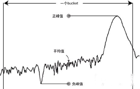

为了容纳更多的测量和应用软件,现代频谱分析仪提供多种显示检波类型。某些检波器可为不同类型的信号提供更优化的结果。例如,峰值检波器能够从一组采样数据点中检测出最大电平,从而为连续波(CW)测量提供最佳选择。稍后,这个最大电平会作为迹线点在频谱分析仪上显示。平均值检波器则与峰值检波器不同,它能够检测出采样数据点的平均电平,并将其作为迹线点显示。
图2 显示的迹线点分别来自于正峰值检波器、平均值检波器和负峰值检波器
显示的迹线点通常称为“bucket”。频谱分析仪进行数据点采样的时间称为“bucket间隔”。图2显示了选择不同检波类型会对给定 bucket的显示迹线点产生什么影响。

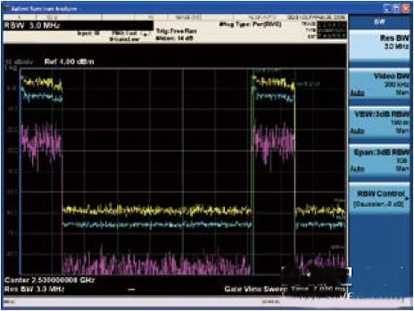

图3 从上到下显示的依次是WiMAX猝发脉冲的正峰值检波、平均值检波和负峰值检波迹线。
注意:为了显示迹线的区别,这里将分辨率带宽设置为3 MHz
对于噪声信号或近似于噪声的信号(如许多数字调制信号)来说,使用平均值检波器可获得平均功率数据的最佳结果,显示的迹线点是采样数据的平均值。图 3显示了使用不同类型检波器处理WiMAX信号所获得的不同迹线显示。

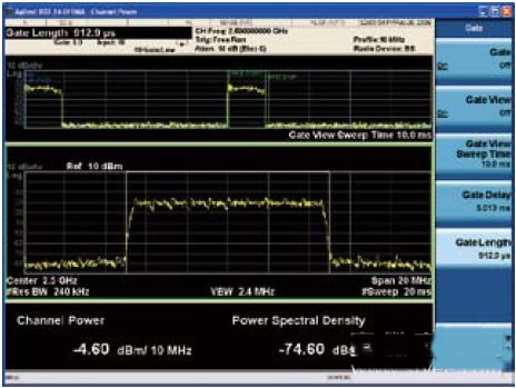

图4 图中的信道功率测量使用WiMAX下行链路猝发脉冲进行选通。该猝发脉冲由1个前导码和8个符码组成
图4显示了在第二个射频猝发脉冲期间发生的WiMAX信号的选通区域。尽管第一个猝发脉冲引起触发,但我们建议在第二个猝发脉冲期间进行选通。这可以确保从选通区域内去除分析仪生成的任何扫描LO瞬时稳定时间。

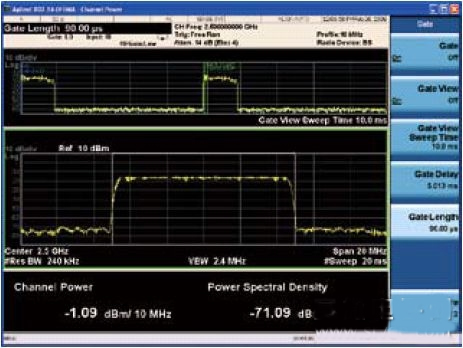

图5 图中的信道功率测量仅显示了前导码的选通
有了稳定的触发,频谱分析仪就可以启动扫描测量;如果是测量TDD无线信号,那么还必须选通出精确的目标区域。例如,某些设计人员可能只对 WiMAX信号的前导码功率电平或某个特定区域感兴趣。图5显示了WiMAX信号的选通前导码测量。这种测量通常称为WiMAX接收信号强度指标 (RSSI)。在该图中,前导码的选通只会使选通参数发生变化,是保证精确测量所必需的。

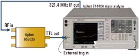

图6 PSA与Agilent 85902A猝发载波触发(BCT)集成的外部配置
在没有外部触发源的情况下,可使用外部猝发载波触发附件进行可靠的触发,实现对WiMAX信号的稳定测量。图6显示了PSA频谱分析仪与 Agilent 85092A猝发载波触发(BCT)的集成。在对稳定的射频猝发脉冲流进行检波时,BCT会对要分析的射频输入信号进行采样,并提供与猝发脉冲同步的 TTL输出信号以及一个LED状态指标。集成后的仪器可以提供需要的稳定触发信号,使设计人员可以如前所述设置选通参数,从而进行精确的信道功率测量。

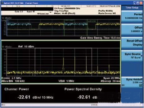

图7 由于关闭了同步释抑,无论选通参数是什么,不稳定的触发都会导致信道功率测量不够精确
同步释抑特性可改善触发精度,避免仪器在猝发脉冲的无效部分开始进行测量。通过使用可靠的触发电平,在射频猝发脉冲内的一个稳定和可重复的测量点进行测量,设计人员可以精确地重复进行信道功率测量。图7显示了不使用同步释抑时可能出现的情况。
