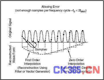

根据奈奎斯特采样定理,在理想的采样数据系统中,数据带宽的每次循环要求最少两次采样,这样恢复被采样信号才不会丢失信息。因此,确定系统采样率时首先要考虑的就是混叠误差,也就是由于在信号频率的每次循环中采样数量不足所造成的信息丢失。图2 显示了在数据带宽的每次循环中采样数量不足所造成的混叠误差。

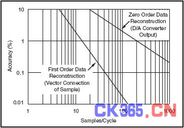

采样数据的平均精度可通过以下途径加以改进:(1)增加每次循环的采样数;(2) 多路复用前预采样滤波,或 (3) 过滤 D/A 转换器输出。图3显示了采样数据的重建,这里 fS= 2fMAX。
如图 4所示,每次循环采样数只要稍许增加,采样数据的平均精度就会大幅上升。理论限制在于持续采样时采集与转换系统的吞吐量精度。对于数据的零阶重建,从图4 可以看出,重建采样数据达到平均 90% 乃至更高的精度要求对数据带宽的每次循环进行10次采样。通常所用的范围是每次循环7~10次采样。

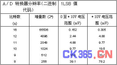

分辨率:A/D 转换器的比特数决定着数据采集系统的分辨率。A/D 转换器分辨率的定义如下:---1 LSB = VFSR/2n,
LSB = 最低有效位,VFSR =满量程输入电压范围,这里,n为A/D转换器的分辨率。比特数决定着数字码的数量,对A/D转换器而言有2n个离散数字代码。就本文的讨论而言,我们将使用二进制逐次逼近A/D转换器。表1显示了典型A/D转换器的分辨率和LSB的值。
表1
