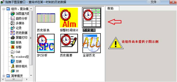

    新建历史数据查询组件,

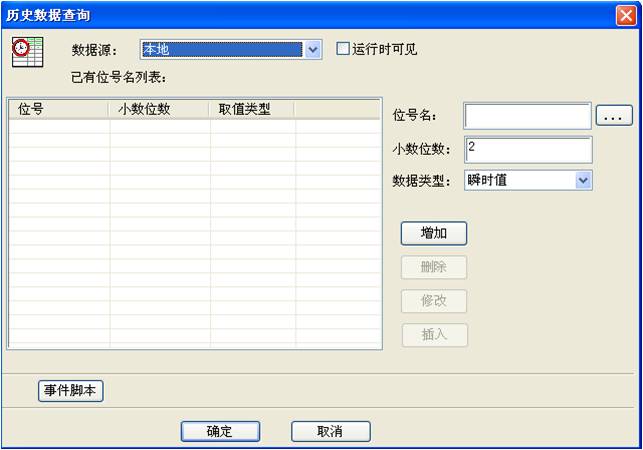

双击进入属性设置界面
1) 选择数据源,在下拉框中选择要访问的数据源。
2) 小数位数:输入要显示的小数位数。
3) 数据类型:可以是时间间隔内(由Start函数指定)的瞬时值或平均值。
4) 增加:在位号输入框:输入位号,或通过位号选择按钮选取位号。
单击“增加”按钮,将位号加入到左面位号列表。
5) 删除:单击“删除”按钮,将位号从左面位号列表中删除。
6) 修改:在左面位号列表中选择好要修改的位号,在位号输入框中输入修改内容,单击“修改”按钮。
7) 运行时可见:选中该复选框,运行时将显示历史数据(这样可以调试),一般情况下,不用选择该复选框。

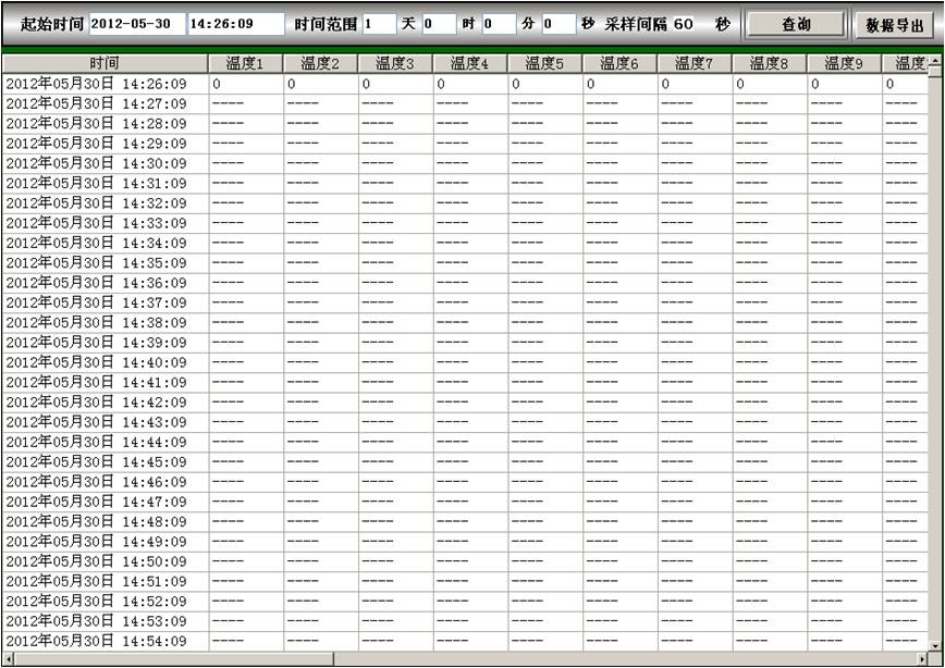

    新建控制条,包括【起始时间】、【时间范围】、【采样间隔】、【查询】和【数据导出】
    在【查询】按钮的单击脚本中
int nCount = #RangeTm.Time/IntervalTm;
#History.Start(#StartTm.Time,IntervalTm,nCount);
调用start函数进行历史数据的检索。
    在【数据导出】按钮中进行数据的导出操作
#sj.SaveAsEx("",1);

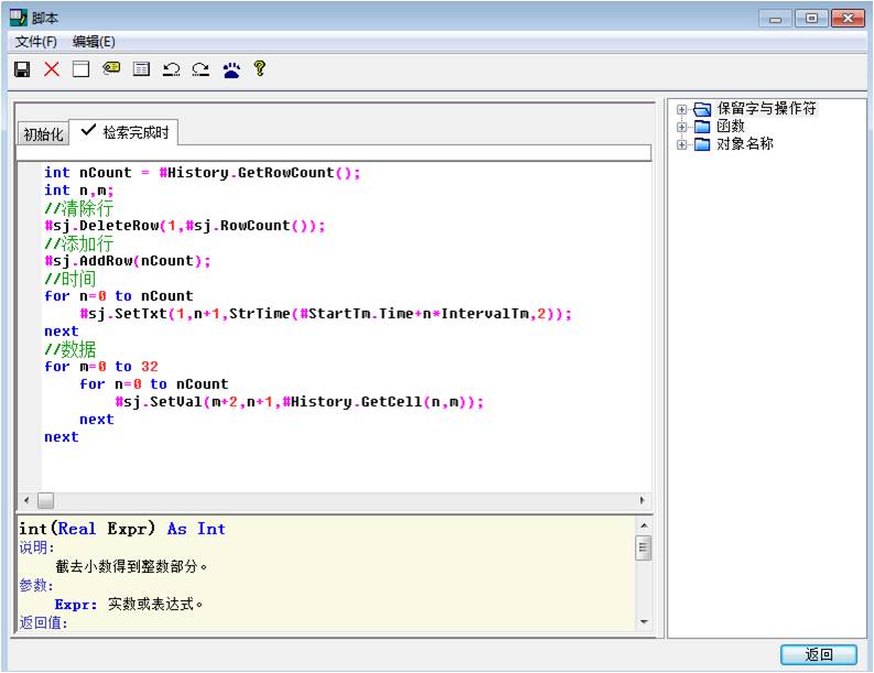

    将历史查询组件中的数据显示在报表中的脚本位于历史查询组件的脚本【检索完成时】中
