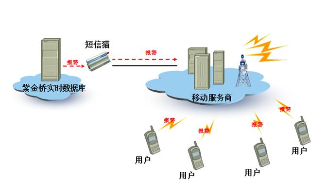

短信模块方式

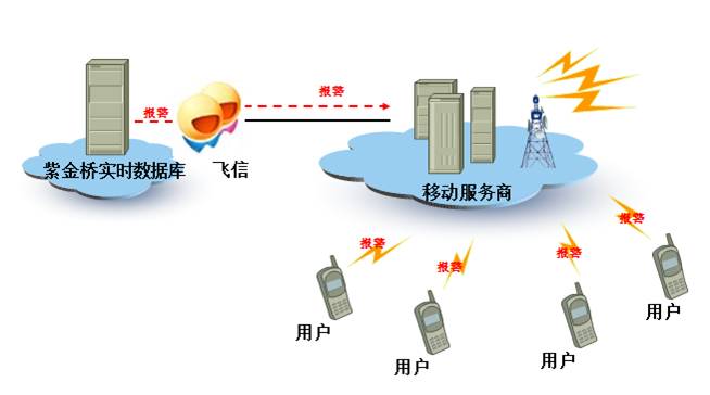

飞信方式

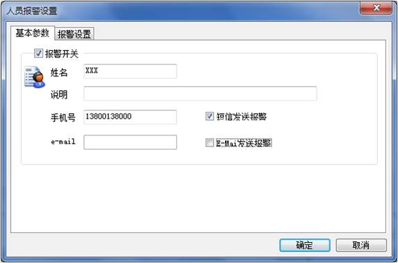

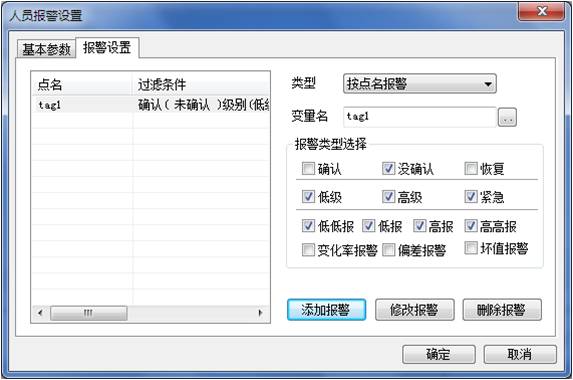

2. 短信报警点设置:在点组态中新建短信报警点,配置相关人的手机号码及关注的报警情况,比如:
在新建的短信报警点中,点击【报警连接】中的【增加连接项】,将报警点的DESC参数关联至飞信驱动设备。

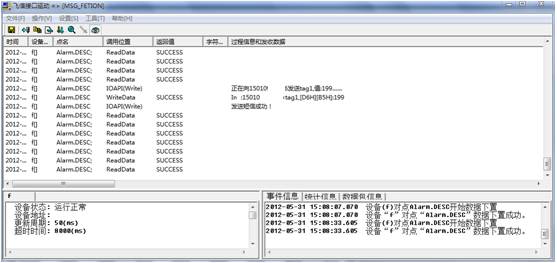

3. 运行:系统运行后,当关注的报警发送时,报警信息就会通过飞信驱动通知给相关人员,打开驱动的显示窗口可以看到相关的信息,如下:
