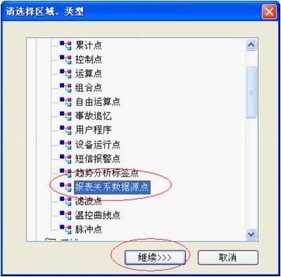

一 用报表关系数据源点

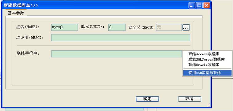

1 在点组态中创建“报表关系数据源点”
2 在联接字符串后面点击 ,并选择“使用DNS数据库源连接”

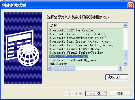

3 弹出路径选择对话框,点击 新建

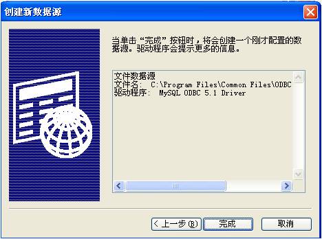

4 找到“mysql odbc 5.1 Driver”,并“下一步”

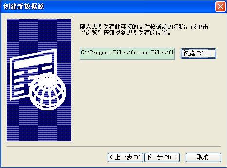

5点击浏览,选择路径保存。并点击下一步。
6 点击完成。

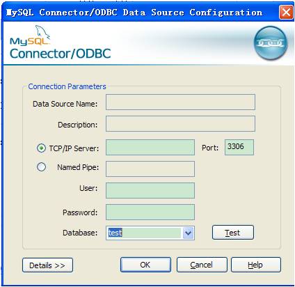

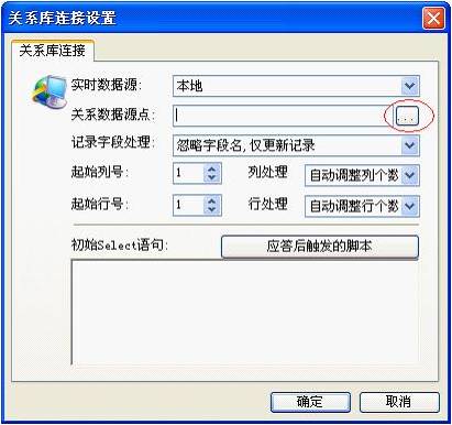

7 选择刚才新建的数据源。点击确定。

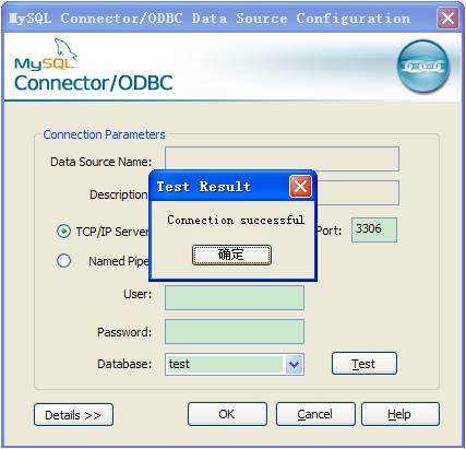

8 本地mysql的话,只需要选择database。如果是远程数据库,输入远程ip。点击test按钮。

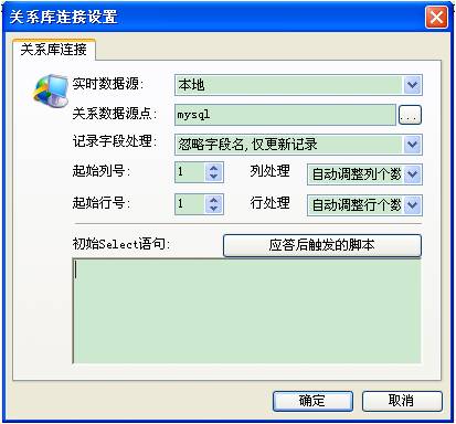

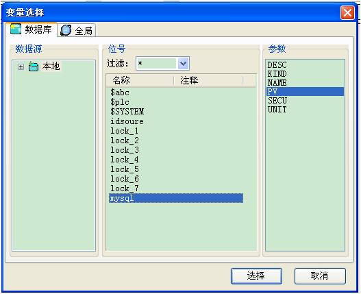

9 在报表中点击“关系数据库连接设置”  ,然后点击  选择关系数据源点
10 选择事先建立好的关系数据源点mysql
11 回到关系库连接设置,并“确认”
这样就可使用报表对象的Sql函数来访问数据库了,如:
#report.SqlSelectCmd(csCmd);//其中csCmd为SQL命令的字符串。

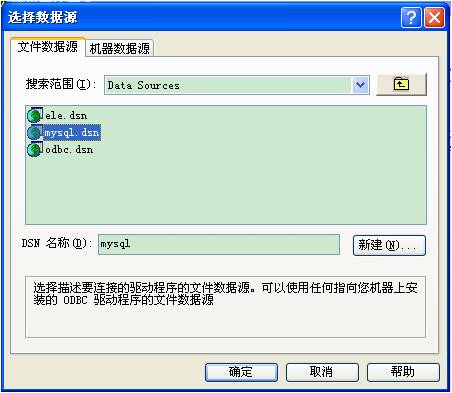

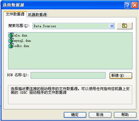

1 点击脚本工具条
2 选择之前建的mysql.dsn后,选择“确定”
3 本地mysql的话,只需要选择database。如果是远程数据库,输入远程ip。点击test按钮。

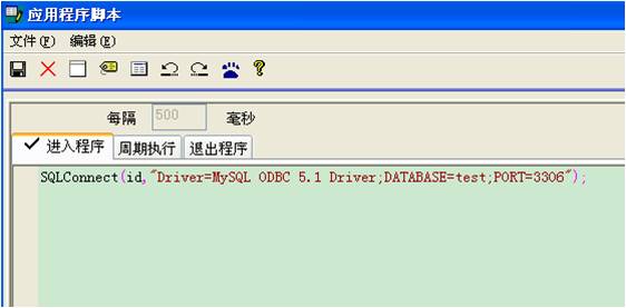

4在脚本编辑区中就出现该mysql数据的联接字符串:
注意:如果要使用中文字符串,必须指定字符编码为gbk。而且odbc连接的字符编码、数据库的字符编码、表的字符串字段的字符编码都要设置为gbk。
