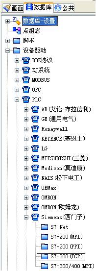

1.确定驱动名称,在开发系统导航树上:数据库/plc/Siemens(西门子)/S7-300(Tcp)如下图:

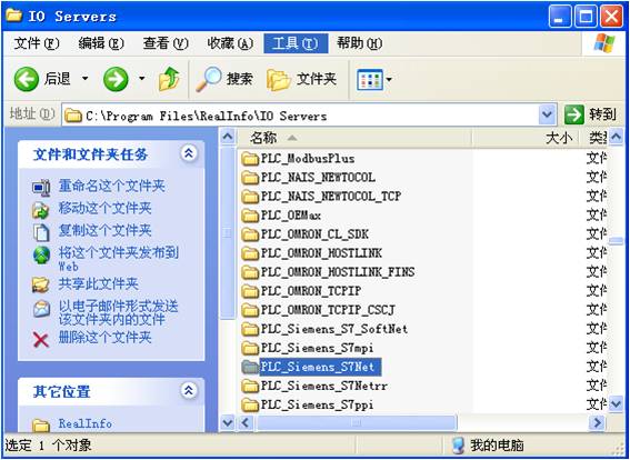

2.进入紫金桥软件安装目录找到所要增加的驱动文件夹如图:
此处是“C:\Program Files\RealInfo\IO Servers”

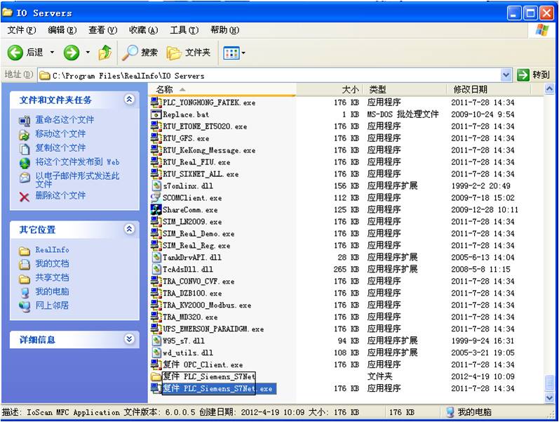

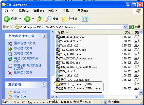

3复制一份驱动文件夹,同时复制一份驱动框架如图:
4.为了方便管理你可以对复制的文件夹和驱动框架命名但是的保证两者名称一致即,框架名称.exe前面部分和驱动文件名称相同如图:

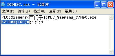

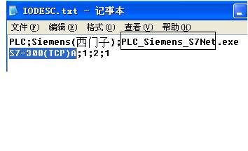

5.双击进入驱动文件夹如:C:\Program Files\RealInfo\IO Servers\复件 PLC_Siemens_S7Net进入IODESC.txt文件把S7-300(TCP)改为S7-300(TCP)A保存。如图:
6.在开发系统导航树上:打开数据库/plc/Siemens(西门子)/S7-300(Tcp)就可以看到新加的目录如图:
注意:S7-300(TCP)A就是新加的驱动目录。你每次修改完安装目录都要重新进入开发环境才能把对驱动修改保存住。文件夹和驱动框架和IODESC.txt中的.exe前面的名称要一致。如图:
