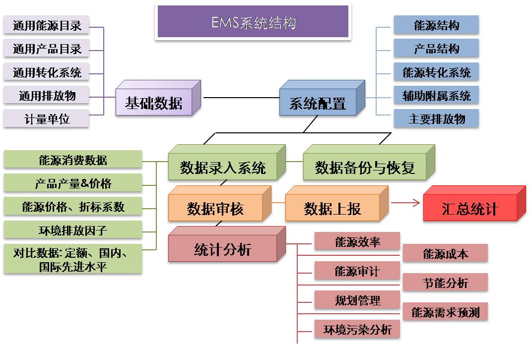

EMS的功能与构成
Ø 能源信息采集
Ø 受控设备管理
Ø 基础能源监测与分析系统(各生产基地、生产线、生产设备、班组的任意时段能耗数据、能耗平均报告、能源消费构成、排放量、能耗对比分析,折标运算等)
Ø 能源审计系统(任意时间范围内的生产线产量统计、生产线能耗统计、实时能源流动图、生产成本分析、能源平衡分析,年度审计对标等)
Ø 能源对标系统(内部生产线对标,同种产品线相同设备能耗对标,生产班组能耗对标,企业间能源对标,综合能耗内外部对标,万元产值能耗内外部对标等)
Ø 综合管理系统(能源计划,节能规划、节能考核、综合报告、重点环节监测,集团管理模块等)
Ø 环境监测系统
Ø 专家系统

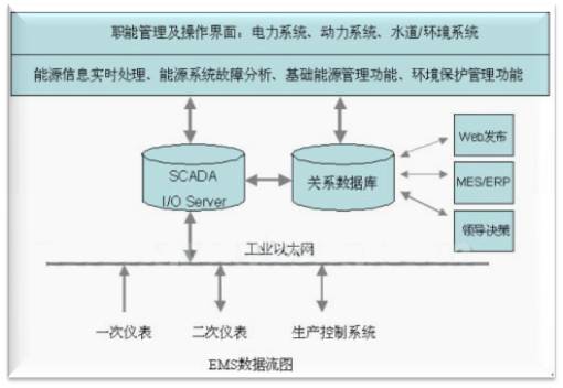

技术方案
仪表及网络
8226; 能源受控设备采用支持串口或者TCP/IP通讯协议的数字化智能仪表
8226; 上位机采用稳定性高的工控机设备
8226; 网络部分采用工业级以太网交换机,建立分区域的冗余环网,环与环之间采用耦合拓扑结构进行连接,从而建立高可靠专有的能源数据采集通讯网络。
软件部分
8226; 本系统整体划分为5层,自下而上包括采集层、存储层、逻辑层、应用层,表示层。
8226; 数据采集层以实时数据库软件为核心,建立SCADA服务器,实现数据的在线监视和历史存储。
8226; 存储层采用通用关系数据库,系统提高开放性和拓展性,可跟据企业需要实现与其他数据库无缝对接。
8226; 上层系统采用.net开发环境,利用C#等技术实现基于WEB的B/S结构的管理系统,用户免安装,利用浏览器直接运行。
8226; 考虑系统的数据安全和决策应用安全的特殊需要以及用户的多样性,按照企业实际需求实施等级保护,保障信息安全,建立分类分级安全管理体系和保障制度。
8226; 应用界面高速、简洁、美观、操作简单明了,符合日常操作习惯。
