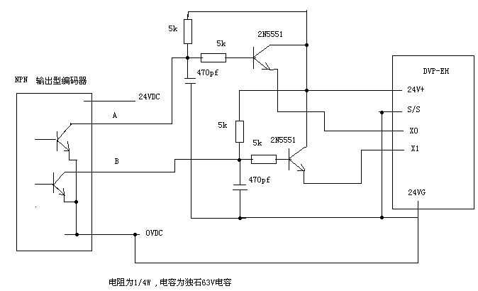

NPN输出的OC门编码器和PLC的高电平有效模式的接口电路

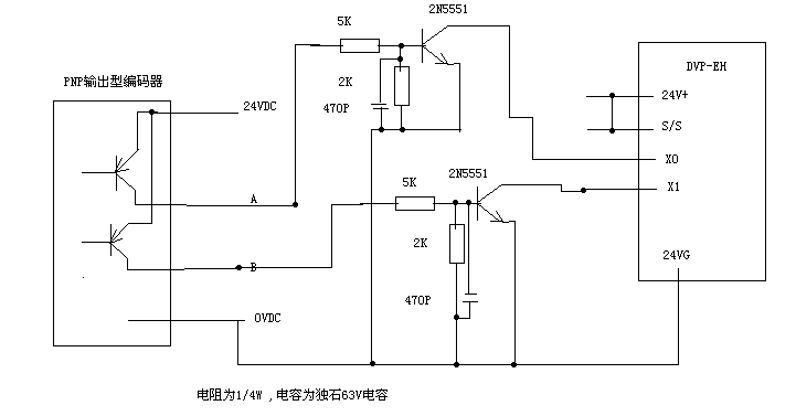

PNP输出的编码器和台达PLC低电平有效模式的接口电路;
