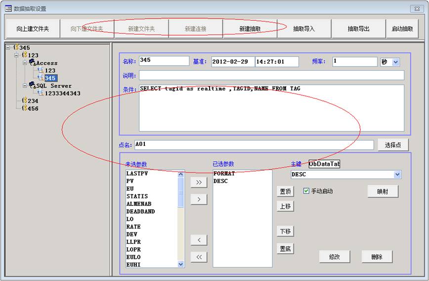

分割条运行效果图(图1)

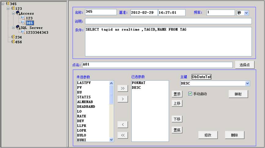

其中图1是由两个分割条组件(水平分割、垂直分割)共同组成的界面,左边树形组件类似导航树,根据用户选择树节点的不同,分割区域右边显示不同的画面,如下图所示:
选择树节点显示不同画面(图2)

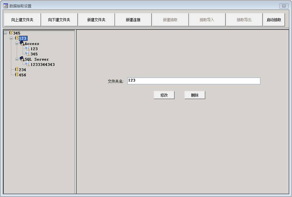

水平分割区域如下所示:
水平分割区域(图3)

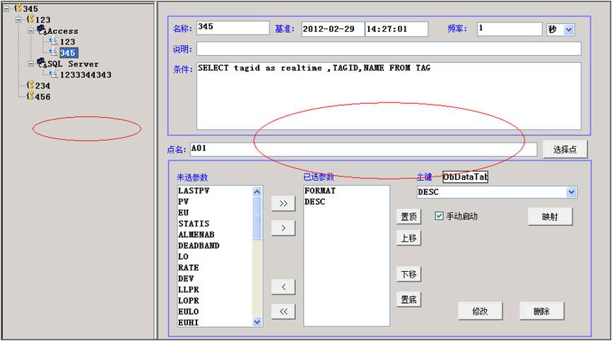

垂直分割区域如下所示:
垂直分割区域(图4)

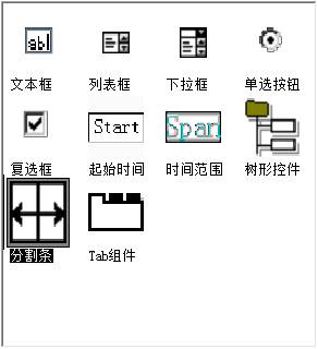

1、从紫金桥组态软件图库【Windows控件】里选择【分割条】组件,如下图所示:
选择分割条组件(图5)
