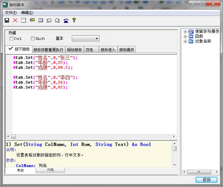

下面是在脚本中使用,向数据表中加入三列和二行数据,列名为“姓名、年龄、成绩”,内容列表如下:
姓名 |
年龄 |
成绩 |
张三 |
25 |
98.5 |
李四 |
26 |
92 |
脚本内容如下图:

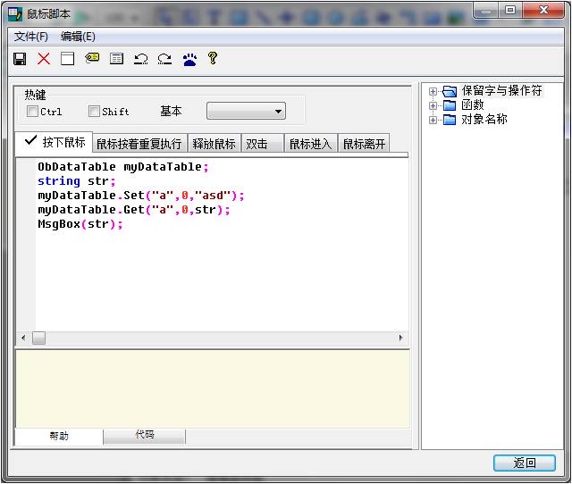

二、作为数据类型使用。
如果你仅是想在某个脚本中临时使用通用数据表,那么你不必在窗口中事先创建一个具有实体的通用数据表,只需定义一个临时的通用数据表对象即可。
定义一个通用数据表是指在任意人机界面的脚本内以数据类型的形式定义一个临时对象,这就像定义一个临时变量一样。定义方法如下:
ObDataTable [对象名];
脚本内容如下图:
